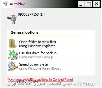

با عرض پوزش جناب خانلری،ولی من نتونستم فایل Autorun.inf فلش رو پیدا کنم.
فلش من دارای Autorun هست و هنگام وارد کردن فلش Autorun اجرا میشه.
اجرا شدن Autorun
تنظیمات مربوط به فایلها هم درست همونطوریه که شما گفتید.
تنطیمات Folder Option
ولی وقتی که فایلهای مخفی رو آشکار میکنم،تنها فایل زیر نشون داده میشه که اون هم به دلیل این هست که روی فلش رمز گذاشتم.(بعد از گذاشتن رمز این فولدر ساخته شد.)
فایل مخفی
من چطور میتونم Autorun فلش رو پیدا کنم؟
پاسخ در 1393/11/01 توسط
