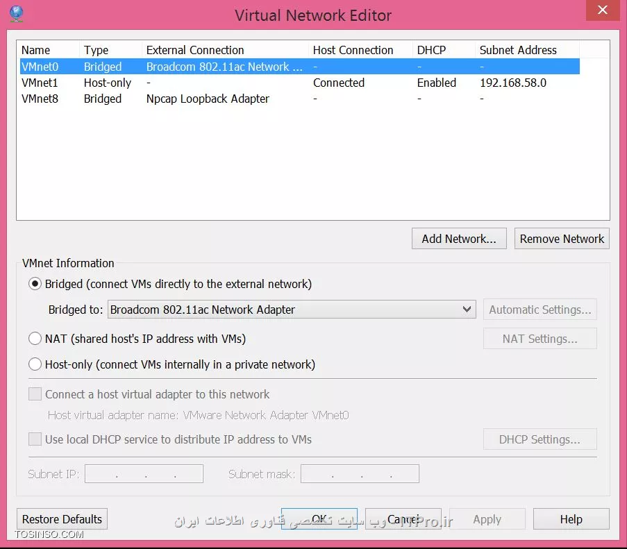

من تو قسمت bridged to همه موارد موجود رو امتحان کردم ولی مشکل wifi حل نشد.
البته با انتخاب broadcom به صورت wired به اینترنت وصل شدم داخل VMware ولی به صورت wifi نه.
چی کار باید بکنم تا به صورت wifi وصل بشم؟

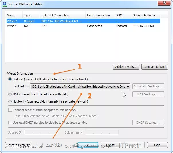

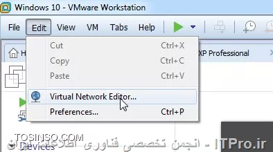

سلام . اگر ارتباط اصلی سیستم شما با اینترنت از طریق کارت وایرلس میباشد و میخواهید ارتباط vm های خود را از این طریق میسر سازید ، کافیست در برنامه vmware workstation وارد بخش virtual network editor شوید :
||http://network.tosinso.com/files/get/689006b2-69e1-472d-aef3-137c86e6e132||
سپس مانند تصویر زیر گزینه bridge را انتخاب کنید  و سپس از میان کارتهای شبکه سیستم خود ، کارت شبکه ولیرلس ر اانتخاب کنید :
||http://network.tosinso.com/files/get/5f5069ee-9d3e-4370-abd9-5f28a8391ced||
با این کار vm های شما از طریق کارت شبکه وایرلس ( در صورتی که به منبع DHCP متصل باشند ) ip دریافت خواهند نمود ...
