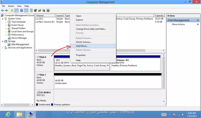

با سلام.من یک وبندوز سرور دارم که یک هارد داشت.الان یک هارد دیگه اضافه کردم و میخام raid نرم افزاری پیاده سازی کنم اما گزینه mirror خاکستری هستش و نمیذاره،با توجه به توضیحاتی که دادم این کار شدنیه؟
پرسیده شده در 1393/11/03 توسط
ذوست عزیز من برای اطمینان یکبار دیگر هم این کار را انجام دادم و بدون مشکل این کار انجام شد ، هم روی ویندوز 8 تست کردم هم سرور 2012 ! شما از چه ویندوزی و چه ادیشنی استفاده می کنید ؟ از ساختار یکسان برای Partition Style استفاده میکنید درسته؟ مثلا هر دو MBR ؟
پاسخ در 1393/11/05 توسط
ممنون،مشکل از پارتیشن style بود که من دقت نکرده بودم واولی رو یک چیز و دومی رو یکی دیگه انتخاب کرده بودم.

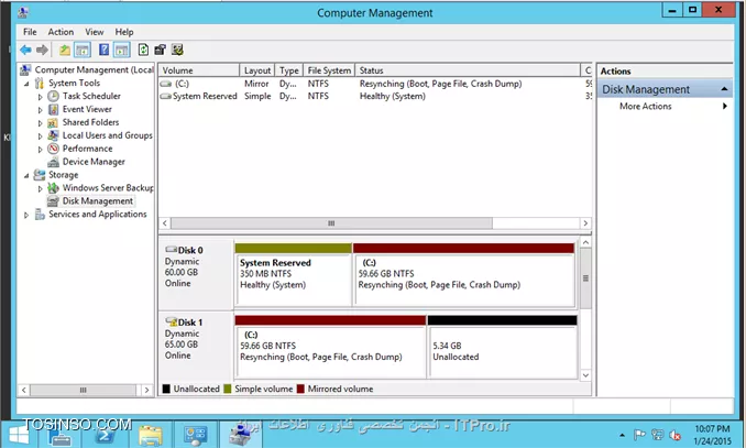

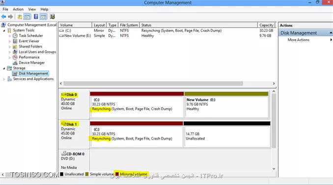

من تو محیط ویرچوال تست کردم جواب نمیده،ببینید من یک درایو c دارم اودمد اونو به داینامیک تبدیل کردم،یک هارد دیگه به همون ظرفیت اضافه کردم و اونو هم به داینامیک تبدیل کردم اما همچنان mirror غیر فعال هستش اما وقتی یک هارد دیگه اضافه میکنم بین هارد دوم و هارد سومم این اتفاق میافته اما بین هاردی که ویندوز توش نصبه نه
پاسخ در 1393/11/04 توسط
ممنون،مشکل اینه که با اینکه به داینامیک کانورت میکنم بازر هم نمیذاره،ظرفیت دو هارد هم یکی هستش،شما این حالتی که من میگم رو خودتون تست کردید،mirror با هاردی که ویندوز روش نصبه؟؟
سلام بله تست کردم و این کار به درستی هم انجام میشه !! الان اگر دسترسی دارید می تونید توی محیط ویرچوال هم خودتون تست کنید
این کار شدنی هست ولی خب بهتره اول هارد اول و دوم را داینامیک کنید و سپس mirror را تست کنید( البته عرفا خودش باید برای این کار امکان کانورت را بده و نیاز به اول داینامیک کردن نباشه !! اما چون غیر فعال هست بهتره دستی این کار انجام بشه !) . در ضمن همانطور که مطلع هستید قطعا هارد دومی که اضافه کردین باید حجمش از هارد اولتون بیشتر باشه !! و اینکه شخصا استفاده از raid نرم افزاری را خیلی بهینه و کاربردی نمیدونم و همیشه پیشنهاد Raid سخت افزاری را اولویت میدم . اگر امکان این کار هست به نظرم بهتر از راهکار سخت افزاری استفاده کنید
