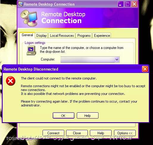

سلام ب دوستان خوبم
من با remote desktop میخواهم ب یه سرور ویندوزی وصل بشم بهم ارور میدهد ، با ویندوز 7 میخوام این کارو انجام بدهم یوز پسورد خود کامیوتر رو از من میخواد به خاطر همین با ویندوز xp ک در vmwer نصب کردم این کارو انجام دادم ولی باز پیغام خطا ب من میدهد قبل میتونستم ولی از زمانی ک ویندوز عوض کردم دیگه نمیتونم وصل بشم ، این پیغام رو ب من میدهد هر سری پیغام مختلفی رو میدهد

ب همه اون گزینه ها دسترسی دارم ولی پیغام خطا بهم میدهد و تنظیماتی ک اقای Sadegh Sadeghpour رو انجام دادم بازم همون پیغام ارور میدهد

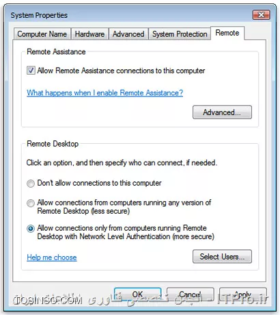

سلام دوست من
1- بررسی کنید که اصلاً از اون سیستم Ping دارین؟
2- به از طریق دستور sysdm.cpl وارد System Property بشید و از تب Remote نسبت به Allow بودن ریموت مطمئن شید.
ریموت دسکتاپ
3- اگر فضای کاری شما DC هست، حتماً بررسی کنید که کاربر مورد نظر شما دسترسی Admin و یا عضو گروه Remote Desktop باشه.

9
سلام دوست عزیز ، علاوه بر نکته ای که مهندس صادق پور ، دوست عزیز و گرامی خودم گفتن ، نکته ای که باید دقت کنید اینه که اگر قراره از ویندوز XP به یک ویندوز 2008 به بالا متصل بشید ، مجبورید که گزینه Less Secure را انتخاب کنید چون ویندوز های قبل از ویستا قابلیت Network Level Authentication را ندارند ! در ضمن احتمالا قبلا پسورد شما روی سیستم کلاینت ذخیره بوده که حالا دیگه نیست! پس کافیه شناسه کاربری که روی سرور امکان ریموت را دارد انتخاب کنید و تیک ذخیره اطلاعات را بزنید
