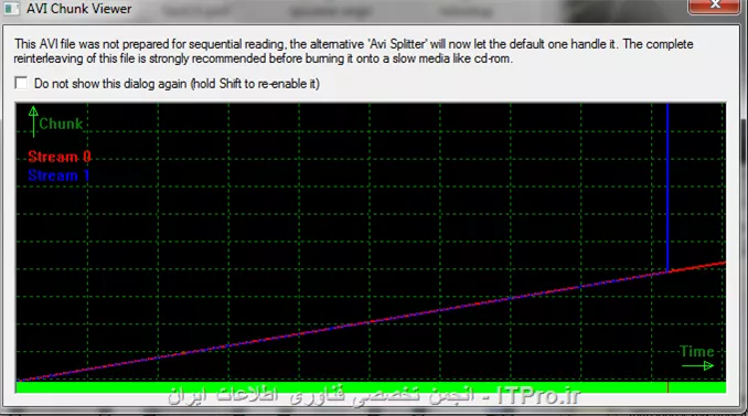

سلام و خسته نباشیدبه همه دوستانم، من از ی سایت فیلم اموزشی دانلود کردم بعداز EXTRACTکردن یک صفحه غیر عادی برام باز میشه با این حال ک فیلم پاک کردم باز هم وقتی وارد درایو F پوشه اموزشی میشوم همان تصویر روی دسکتابم ظاهر میشود.توی گوگل سرچ هم کردم ولی در بارش اش چیزی ننوشه بود میخوام بدونم ایا ترجانه یا اینکه چیز دیگه ای حتی با انتی ویروسم اسکن کردم ولی چیز الوده ای رو نشان نمیداد ک نیاز ب حذفش باشه

اگه سیستم شما به ترجان آلوده شده باشه اصلا به شما چیزی نمایش داده نمیشه ، این ابزار AVI Chunk Viewer رو احتمالا شما به همراه نرم افزار K-lite Codec که از اینترنت دانلود کردید نصب کردید ، مشکلی نیست سیستم شما آلوده نیست و می تونید از طریق زیر این مشکل رو حل کنید که به شما چنین چیزی نمایش داده نشه ، وارد پوشه نصب K-Lite Codec بشید و دنبال Codec Tweak Tool بگردید ، معمولا داخل پوشه Configuration باید باشه ، بعد به دنبال گزینه AVI Splitter بگردید و اون رو در حالت Disable قرار بدید هر گزینه دیگه ای هم بود که به شکل Automatic قرار داشت رو بردارید ، البته تو همون تصویر گزینه do not show رو هم بزنید دیگه به شما نمایش داده نمیشه ، اینجوری مشکل حل میشه .
