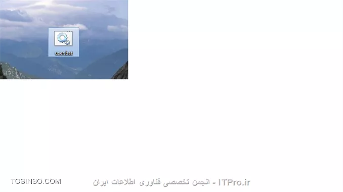

ساختار فایل bat اونقدری که فکر میکنید سخت نیست شما فقط باید چند کار انجم دهید.
1) اول وارد قسمت folder option شده و در تب view گزینه ی show hidden files را بزنید و کمی پایین تر گزینه ی hide extension for known file types را غیر فعال کنید.
2)یک فایل text ایجاد کنید و دستور مورد نظر خود را در آن بنویسید و آن را save کنید.
3)روی فایل text درست شده کلیک راست کرده و rename را بزنید و پسوند txt. را به bat. تبدیل و گزینه ی yes را بزنید تا شکل text شما بصورت زیر شود آن گاه شما یه batfile یا script درست کرده اید.
||http://programming.tosinso.com/files/get/60222026-c1e6-489b-831d-9e236fb51000||
