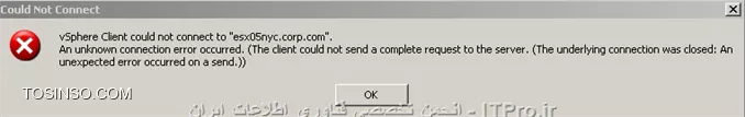

نه نمیتونم با اسم Esxi از سرور Ping داشته باشم. البته اسم سرور رو Esxiserver گذاشتم ولی بازم Ping ندارم. البته با IP 192.168.100.100 که روی سرور esxi تنظیم کردم Ping دارم.
پاسخ در 1393/11/20 توسط
من ping سرورم رو از کلاینت Xp تو vmware دارم. فقط میخوام به کنسول Esxi متصل شده و سرو هام رو تعریف کنم. در ضمن DNS برای Esxi هم تعریف کردم و آی پی exsi به اون دادم. خیلی برام مهمه که بتونم به کنسول متصل بشم
||http://network.tosinso.com/files/get/bacea72e-1d20-4aa1-ac79-795d96400136||
من برای تنظیم DNS وارد مسیر زیر شدم و فقط برای DNS آی پی Esxi رو ثبت کردم. باید تنظیمات DNS جای دیگه set بشه؟ این ربطی به دسترسی نداشتن من به کنسول Esxi داره ؟خوب چون داره آی پی Esxi رو Ping میکنه !
Configure management network<DNS configuration>Primary DNS Server در اینجا ]ی پی Esxi رو به DNS دادم . نام هاست هم تو همین جا بنام Esxiserver ثبت شده.
