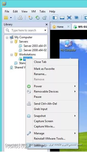

سمت چپ صفحه، VM مورد نظرتو انتحاب کن و روی اون Right Click کن و سپس گزینه Settings رو انتخاب کن.
روشی که سعید جان گفته، کاملا درسته.

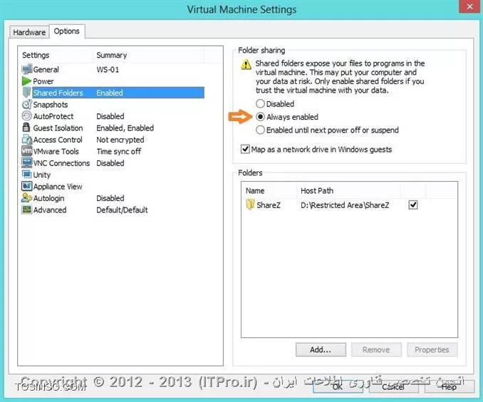

سپس بهد از انتخاب مسیر، به صفحه اصلی (تصویر دوم) بر میگردی و دومین گزینه از بالا Always Enabled رو انتخاب میکنی.
||http://www.tosinso.com/files/get/fd2a7649-d4c2-4fbf-af30-235203b4e832||

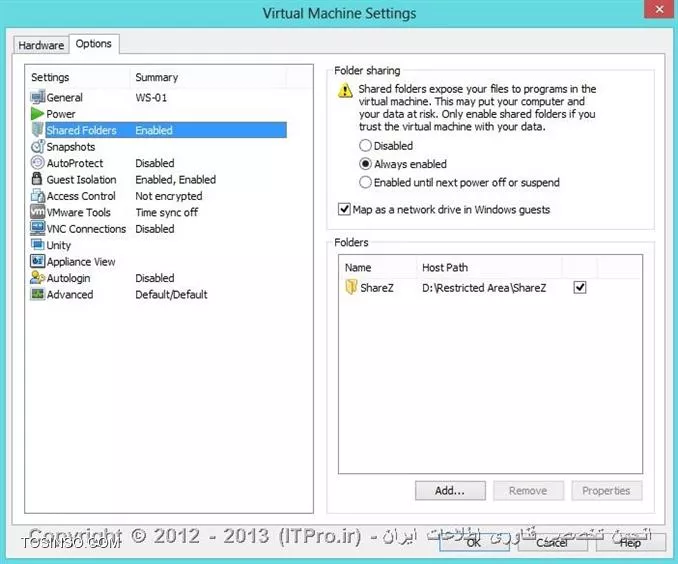

در پنجره باز شده، به تب دوم یعنی Options برو و مطابق تصویر، گزینه Shared Folders رو انتخاب کن.
||http://www.tosinso.com/files/get/d74d124d-7bd3-45ce-a2e2-39eeb3ccd375||
||http://www.tosinso.com/files/get/f48f97a9-132c-4046-92a4-f618976957ec||

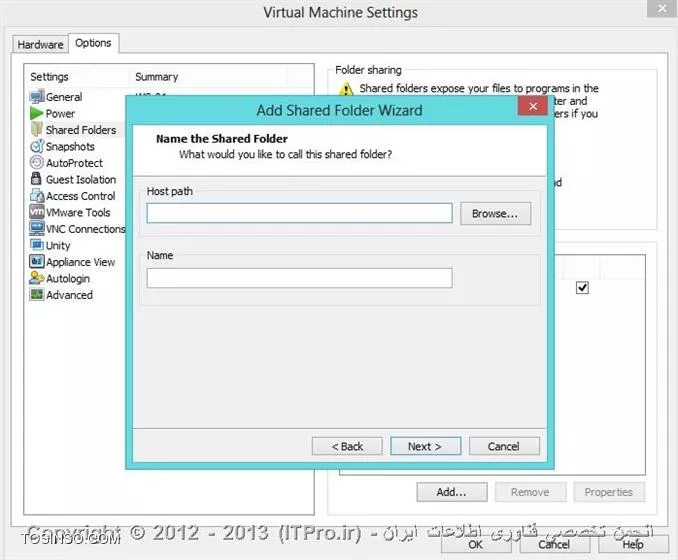

در قسمت سمت راست صفحه، گزینه Add رو مطابق تصویر کلیک کن و سپس آدرس یه فولدر روی کامپیوتر Host رو انتخاب کن.
||http://www.tosinso.com/files/get/249584f4-49d4-4ad9-be87-516c333cce71||

سپس بهد از انتخاب مسیر، به صفحه اصلی (تصویر دوم) بر میگردی و دومین گزینه از بالا "Always Enabled" رو انتخاب میکنی.
