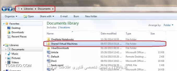

سلام دوست من
ببینید وقتی که شما یک ماشین مجازی رو Run می کنید، همیشه یکسری مجموعه فایل به صورت پیش فرض در My document شما ایجاد میشه که شما حتی اگر اون ماشین مجازی خودتون رو کاملاً از مدار حذف کنید و یا حتی Remove کنید، با اون فایل ها در جای خودشون باقی هستن! برای حل این مشکل شما باید به مسیر زیر برید و فایل مربوط به همون ماشین مجازیتون رو حذف کنید.
