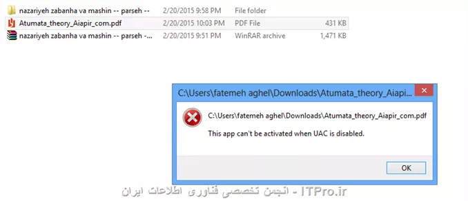

خطا در باز کردن فایل دانلود شده
با عرض سلام و خدا قوت
دوستان من یک فایلی را دانلود کردم ولی نمیدونم چرا فایلو باز نمیکنه برام پیغام زیر را میده لطفا راهنماییم کنید بایدچیکار کبا عرض سلام و خدا قوت
دوستان من یک فایلی را دانلود کردم ولی نمیدونم چرا فایلو باز نمیکنه برام پیغام زیر را میده لطفا راهنماییم کنید بایدچیکار ک||http://tosinso.com/files/get/f71910a5-b8c0-438e-930e-3ca28579f79f||نم ؟؟؟؟؟؟نم ؟؟؟؟؟؟

اکه Adeobe Reader نصب کرده اید، از فایلتان properties بگیرید و بعد change را بزنید و نرم افزار Adobe Reader را انتخاب کنید تا فایلتان با این نرم افزار باز شود.
ولی اگرمیخواهید با نرم افزار پیش فرض ویندوز ۸ باز شود لازم است user account control (UAC) را از کنترل پنل فعال کنید‘ که این پیغام خطا بدین مفهوم بیان شده هست.
