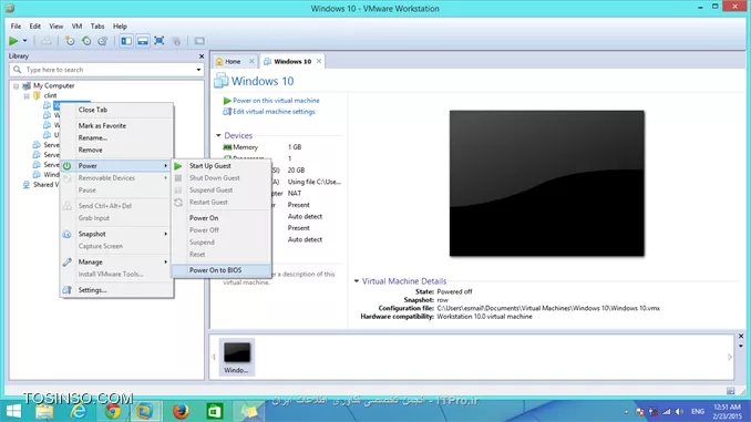

با سلام خدمت دوست عزیز
برای رفتن به بایوس ماشین مجازی در vmware باید روی ماشین مجازی کلیک راست کرده و گزینه power و گزینه power on to bios
انتخاب کنیبا سلام خدمت دوست عزیز
انتخاب کنی||http://network.tosinso.com/files/get/152b7857-177c-4cd7-9e26-41925e957acc||

دوست عزیز توجه کنی دارن راجع به VirtualBox صحبت می کنن نه VMware Workstation ، پست قبلی انجام اینکار در محیط VMware رو داره توضیح میده ، دقت کنید در محیط Virtual Box بصورت پیشفرض قابلیت BIOS غیر فعال هست و جایگزین اون EFI هست که روی سیستم عامل های مجازی وجود داره ، شما برای اینکه بتونید وارد BIOS بشید در Virtual Box باید اول EFI رو تبدیل به BIOS کنید و بعد براحتی می تونید با روشن شدن VM به BIOS ورود کنید ، مراحل زیر رو دنبال کنید :
  1. نرم افزار Oracle VM VirtualBOX رو اجرا کنید
  2. زمانیکه لیست ماشین های مجازی به شما نمایش داده شد روی ماشین مورد نظرتون راست کلیک کنید و وارد Settings بشید
  3. وارد قسمت System بشید ( روش کلیک کنید فقط )
  4. بر روی تب Motherboard کلیک کنید
  5. از روی گزینه Enable EFI تیک رو بردارید.
  6. بر روی OK کلیک کنید و VM مورد نظر رو روشن کنید و با Delete وارد BIOS بشید
