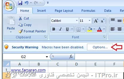

بلافاصله بعد از باز کردن یک فایل در Excel 2007 پیغام زیر را در بالای صفحه Excel خواهید دید:
||http://icdl.tosinso.com/files/get/5a5430ca-937b-4a81-b9a5-8ebfaa9b7e71||
  اگر این پیغام هشدار را مشاهده نکردید، در ادامه همین مقاله ، دلیل آن و نحوه فعال کردن «پیغام هشدار» را مطالعه نمایید.

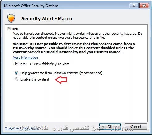

با زدن بر روی گزینه Options (فلش قرمز رنگ در عکس قبل)، پنجره زیر باز می شود و از این پنجره می‌توانید Macro این فایل را فعال کنید.
||http://icdl.tosinso.com/files/get/4ea82bad-e964-4124-9ccc-608c354ce84a||
 گزینه Enable this Content را انتخاب کنید (فلش قرمز در عکس قبل) و سپس کلید Ok را بزنید.
در Excel 2007 هر بار که فایل را باز می‌کنید ، حتما باید ماکروی آنرا فعال کنید. البته در ادامه همین مقاله در مورد فعال کردن همیشگی ماکروها ، را خواهید آموخت.
