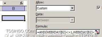

سلام دوست عزیز،
از طریق موارد پیشفرض تعریف شده برای Data Validation تقریباً تمامی شروط مورد نیاز قابل تعریف است و امکان تعریف شروط چندگانه بصورت مجزا وجود ندارد اما در صورت نیاز به ایجاد محدودیت در داده های قابل قبول برای سلول، از گرینه Custom برای تعریف فرمول جدید میتوانید استفاده نمائید که مثالهائی از آن در زیر آورده شده:

با سلام شما به طور مستقیم نمی توانید اینکار را انجام دهید
اما من الان یه فکری به ذهنم رسید.شما داده ها را به صورت معمولی وارد کنید.و دو گزینه را در سلول های کنار هم انتخاب کنید و با استفاده از & در سلولی دیگر آنها را کنار هم ببینید.با سلام شما به طور مستقیم نمی توانید اینکار را انجام دهید

قابلیت وارد نمودن دو مقدار از لیست در یک سلول امکان پذیر نیست. چون شما مقادیر لیست خود را دقیقاً بر اساس داده های موجود در سلولها ایجاد میکنید و دقیقاً هرمقدار در یک سلول جای دارد. پس هر یک از موارد لیست را که انتخاب کنید عیناً مقدار یک سلول از لیست در آن جای میگیرد و طبیعتاً درخواست شما برای انتخاب دو مقدار برای لیست برابر با انتخاب مقادیر دو سلول برای یک سلول است که قابل انجام نمیباشد.
برای این موضوع نیز پیشنهاد میکنم، دو مقدار مورد نظر خود را هنگام تعریف لیست در یک سلول قرار دهید همانند مثال زیر:

با یاد خدا و سلام. شاید یک راه ساده ، بکارگیری دو سلول برای ورود دیتا از طریق Data Validation و سپس بکارگیری تابع Concatinate برای متصل کردن آنها به یکدیگر باشد
