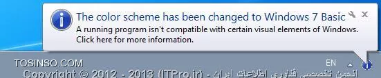

امروز به طور عجیبی و بدون اینکه در تنظیمات ویندوز تغییراتی ایجاد کنم به یک مشکل برخوردم و این بود که وقتی که میخام فایلهایی با پسوند Avi رو در KMPlayer اجرا کنم ، Aero ( حالت شیشه ای شدن پنجره ها ) در ویندوز 7 من غیر فعال شده و پیغام زیر رو میده و بعد از بستن KMPlayer دوباره فعال میشه ،
The color scheme has been changed to windows 7 basic
A running program isn't compatible with certain visual elements of windows
Click here for more information
من تا به الان تنها با اجرای فایلهای Avi به این مشکل برخورد کردم
نرم افزار KMplayer رو پاک و دوباره نصب کردم ولی مشکلم حل نشد!!!
ممنون میشم اگر راهنماییم کنید
<text>
<text>

داخل Kmplayer کلیک راست بزن Video (Advanced)a و بعد Video Render حالا از بین این کدک های نصب شده یکی یکی همه رو تست کن و بهترین رو انتخاب کن
مال من روی Enhanced Video Render (C/A) a تنظیم شده و مشکلی باهاش ندارم الان
در ضمن سعی کن ورژن آخرش رو دانلود کنی

ممنون درست شد
ولی برام عجیبه که چرا بدون اینکه تنظیماتی رو تغییر بدم این حالت بوجود اومده و برای درست شدن اون باید تنظیمان پیشفرض KMPlayer رو تغییر بدم!!!
قبل از این کار برای اینکه Video Advanced دیده بشه بعد از راست کلیک از منوی Options گزینه Advanced Menu رو فعال کردم و بعد مسیری که شما گفتید رفتم و خوشبختانه با انتخاب Old Video Renderer مشکلم حل شد
