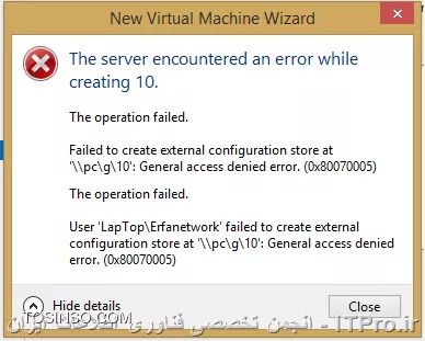

سللم
به نظر میرسه مشکل عدم امکان ایجاد فایل تنظیمات ماشین مجازی شما روی دیسک هست.
با hyper-v زیاد آشنایی ندارم،نمیدونم میخواد فایل تنظیمات رو روی سیستم ریموت ایجاد کنه یا روی لوکال
به نظرم اول بررسی کنید که با hyperv میتونید vm جدید بدون اون vhd ایجاد کنید یا نه
اگر شد که مشکل از عدم دسترسی به سیستم لوکال نیست و توی سیستمی که فایل vhd قرار داره پوشه ای که فایل توش هست رو دسترسی کامل read & write به everyone بدید،ببینید درست میشه یا نه
اگر تو ایجاد vm روی سیستم لوکال هم مشکل داشتید دسترسی های پوشه ای که فایل تنظیمات hyperv توی اون قرار میگیره رو بررسی کنید
پاسخ در 1394/01/07 توسط
سپاس از پاسخ شما
فایل تنطیمات بر روی سیستم لوکال(laptop) ساخته میشود . تنها vhd بر رو سیستم ریموت (pc) ساحته میشود و در نهایت این ارور داده میشود.
سپاس از پاسخ شما
فایل تنطیمات بر روی سیستم لوکال(laptop) ساخته میشود . تنها vhd بر رو سیستم ریموت (pc) ساحته میشود و در نهایت این ارور داده میشود.||http://virtualization.tosinso.com/files/get/28338472-3077-4f65-a46a-272ef828df2e||

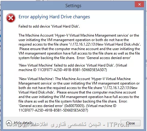

بنده بخاطر افت سرعت هارد و نداشتن هارد ثانویه و همچنین اجرای چنیدن سیستم عامل بصورت همزمان با افت شدید سرعت هارد مواجه میشوم به همین دلیل تصمیم گرفتم که از هارد pc استفاده کنم  تا کمی کمتر با افت سرعت مواجه بشم.
||http://network.tosinso.com/files/get/e97615a0-e590-41d3-9ee0-5464ab66f41c||
اختار دسترسی میده میگه دسترسی نداره به هارد در صورتی که دسترسی به صورت کامل واگذار شده ( منابع بصورت کامل اشتراک گذاری شده و همپیجین بصورت کامل دسترسی داده شده است).
حاالا دوستان عزیز لطف بفرمایید بگید بنده دسترسی چطور اعطا کنم که مشکل برطرف بشه.
نکته ;  این سناریو به صورت کامل بر روی دو سیستم دیگر بصورت کامل و بدن مشکل اجرا شده است همچنین این تراژدی بر روی VM-ware هم بدون مشکل بر روی سیستم خودم اجرا شده(بر روی pc و laptop  خودم) و مشکلی نداشته(به عبارتی دیگه در VM-ware که بر روی لپ تاپ نصب هست یک سیستم عامل ایجاد شده و هارد اون که یک vhd هست بر روی pc قرار داره ) ، حالا میخوام این سناریو رو روی Hyper-V  انجام دهم.

متاسفانه همچنان ارور باقیست .
خیلی جالبه واسم VM-ware دقیقا بر روی سیستم فعلی نصب بوده و طی اجرای همین سناریو هیچ مشکلی وجود نداشت، حتی هیچ دسارسی اضافی هم ندادم .
اما تو Hyper-V این همه داستان نداشت قبلا یه بار اینکه اطمینان پیدا کنم که قابلیت داره تست کردم و با یه permisin بالا پایین کردن حل شد . اما الان هر چی فکر میکنم هیچی یادم نمیاد متاسفانه
