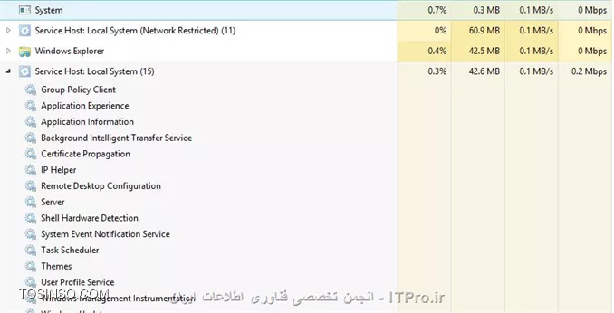

سلام , وقتی سیستم رو روشن میکنم ابتدا خیلی کنده و همه برنامه ها رو به سختی باز میکنه و وقتی وارد تسک منیجر شدم دیدم که هارد رو روی 100 درصد نشون میده و بعد از اینکه درصد پایین میاد سرعت سیستم عالی میشه , اون سه تا تسک به جز اکسپلورر بیشترین مقدار از هارد رو استفاده میکنن
روی سیستم هیچ برنامه اضافی ندارم و این مشکل فقط در 8.1 بوده و در ویندوز 7و8 این مشکل رو نداشتم , با تشکر.

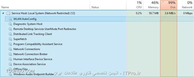

بازم ممنون از پاسختون
چند وقت پیش Defrag کردم به نظرم بهتر شد الان هم بعد نصب برنامه HardDisk Sentinal اون تسک system با لاگین کردن هارد رو درگیر نکرد
فقط تنها مشکلم این هست بازم ممنون از پاسختون
فقط تنها مشکلم این هست ||http://icdl.tosinso.com/files/get/be8e32ab-fdad-4f51-bba1-7d696f912f40||

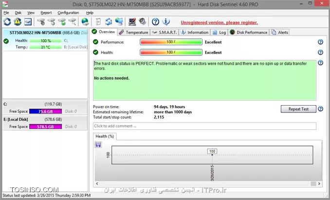

درود
دوست عزیز، ابتداء با نرم افزار معروف HardDisk Sential یک تصویر از بخش OverView هاردتون بزارید تا از سلامت هاردتون مطمئن بشم .
دوم: اگه هارد دیسک شما تمامی درایورهاش پر باشه هارد زمان بوت شدن و وارد ویندوز شدن طول می کشه .
کما این که هارد دیسک شما از سری BLACK شرکت وسترن دیجیتال باشه .
سوم می تونید از بخش Startup از قسمت Msconfig نرم افزارهایی که در ابتدای بارگذاری ویندوز هستن را غیر فعال کنید تا هارد شما در گیر بارگذاری این برنامه ها نباشه .

هارد دیسک شما تا چه زمانی درگیره؟؟؟ میخوام بدونم این درگیری در هنگام بارگذاری سیستم عامله فقط یا باز هم ادامه داره؟؟؟ آیا سیستم شما داخل یک شبکه محلی قرار داره؟؟؟؟
اگر فقط زمان بارگذاری سیستم عامل هارد دیسک درگیره بخشی ازین عملکرد طبیعیه و با راه کار دوستمون که فرمودند نرم افزارهای startup رو غیر فعال کنید قابل حله. و در پایان اینکه پرسرعت ترین هارد دیسک های سخت (HDD) هم محدودیت هایی دارند پیشنهاد میکنم یک SSD 128GB برای درایو سیستم عاملتون تهیه کنید و از سرعت بارگذاری سیستم عامل و کار با اون لذت ببرید.
پاسخ در 1394/01/04 توسط
ببین هاردت ویروسی نیست ، با یک نرم افزار مخصوص Defrag اقدام کن به Defrag کردن هارد ببین بازم تاثیری نداره یا خیر.
