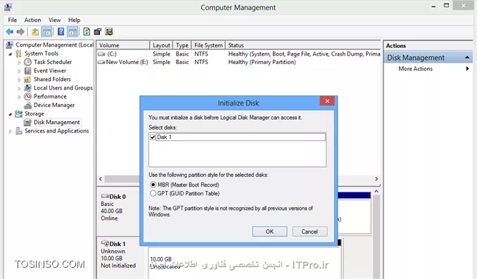

سلام دوست عزیز ، ببینید پارتیشن های Primary امکان نصب سیستم عامل و اصطلاحا بوت شدن را برای سیستم عامل دارا می باشند اما پارتیشن های دیگر یا در واقع Extend ( چون پارتشین های در کل لاجیکال هستند و نه فیزیکال ) امکان نصب سیستم عامل و بوت شدن برای سیستم عامل را دارا نمیباشند . البته تا وقتی از Partition Style MBR استفاده میکنید مسئله به این صورت است ! اگر از Partition style جدید یا همان GPT استفاده کنید دیگر پارتیشن Extend به کار نخواهد آمد و در واقع هر چندتا که پارتیشن بسازید ( البته اگر اشتباه نکنم تا 127 پارتیشن !) همه از نوع Primary خواهند بود . پس در اصل وقتی یک هارد جدید به سیستم اضافه میکنید امکان انتخاب MBR و GPT برای Partition Style برای شما وجود داره ، و اگر از MBR استفاده کنید که قدیمیتر هست می توانی نهایتا تا 3 تا پارتیشن Primary بسازید و بقیه به صورت Extend ساخته خواهند شد . حالا اگر از GPT استفاده کنید که در ویندوز 7 به بالا ( شاید در ویستا هم باشه و البته در اکسیپی 64 بیتی هم تا جایی که به ذهنم هست قابل استفاده بوده!) قابل استفاده است ، می توانید هر چندتا که خواستید پارتیشن Primary بسازید و مشکلی برای استفاده هم نخواهید داشت . البته بعید میدونم از نظر سرعت تفاوتی داشته باشند و برای سرعت ملاک اصلی به خود هاردتون و RPM هارد یا نوع آن که ممکنه از نوع SSD باشه تاثیر اصلی خواهد گذاشت .
فقط برای تبدیل این Partition Style ها کل اطلاعات پاک خواهد شد ، پس بهتره از اول که هارد در حال شناسایی هست این گزینه ها را انتخاب کنید ( که چه GPT و چه MBR جواب کار شما را خواهند داد !!)
