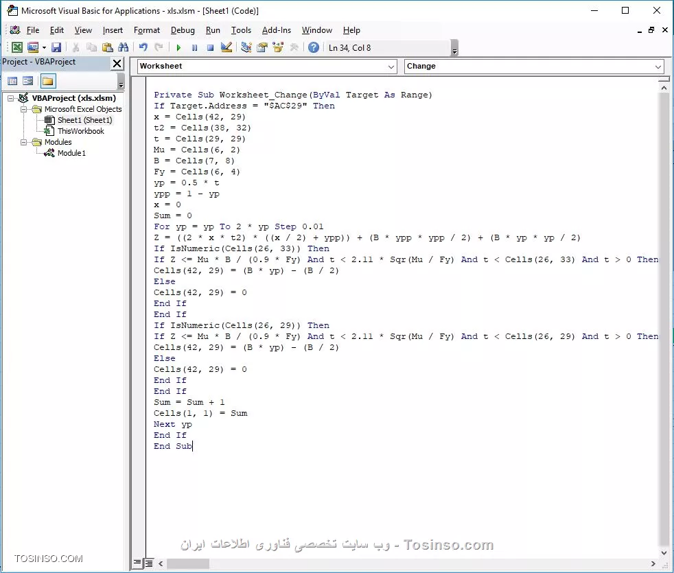

فقط زمانی که متغیر درون خانه ی(شیت) J245 تغییر کند بعد از 1 ثانیه اتوماتیک تغییر ایجاد می شود.
Private Sub Worksheet_Change(ByVal Target As Range)
If Target.Address = "$J$245" Then
s = Timer + 1
Do While Timer < s
DoEvents
Loop
(my macro code)
End If
End Sub
فقط زمانی که متغیر درون خانه ی(شیت) J245 تغییر کند سریعا تغییر می کند.
(my macro code)
End If
End Sub

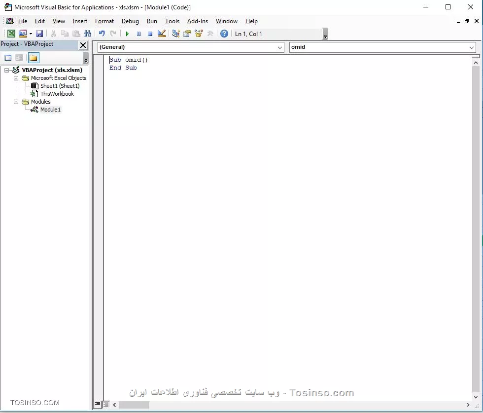

بعد از نوشتن کد های ماکرو ، باید یک Module ساده ساخته شود.مثلا:
Sub omid()
End Sub

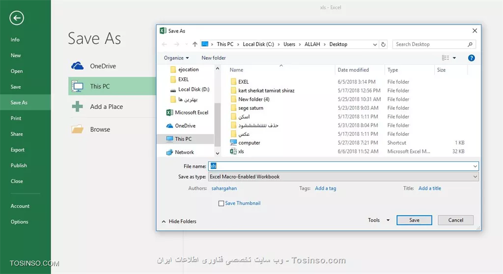

و بعد از اتمام کار از طریق :
FILE:SAVE AS :
نوع سیو را Save as type : Exel Macro-Enabled Workbook قرار میدهیم.
تا ماکرو کار کند.
