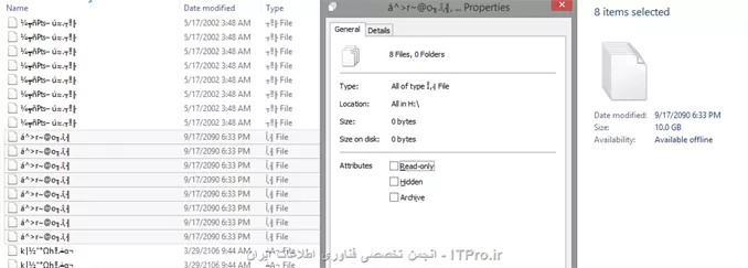

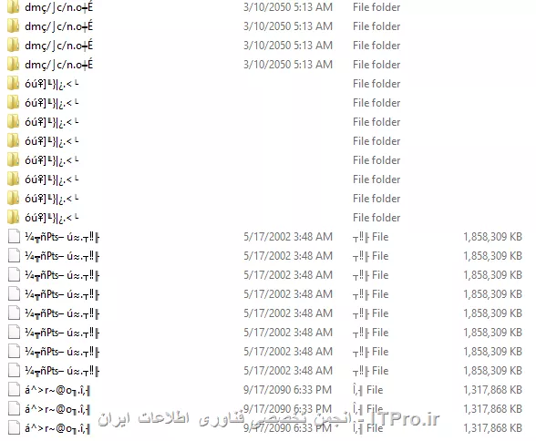

سلام خدمت همه دوستان و اساتید عزیز T چند روزیه روی بعضی از فلش مموری ها این سری فایل ها رو میبینم ! دقت کنین میگم روی بعضی فلش ها ! یعنی روی همش نه ! بیشتر این فایل ها عکس هستند.من با اوبونتو هم باز کردم جواب نداد. یه سری عکس گذاشتم. تروخدا کسی حتی ایده ای هم داره بگه... واقعا مسئله شده برام...

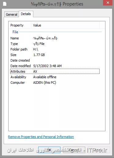

جالب اینجاست ! حجم اشغالی مموری رو در مقایسه با این سری فایل های داخلش ببینید! اصلا یجوریه!!!

سایز سمت راست رو با سایز روی properties مقایسه کنین!!
