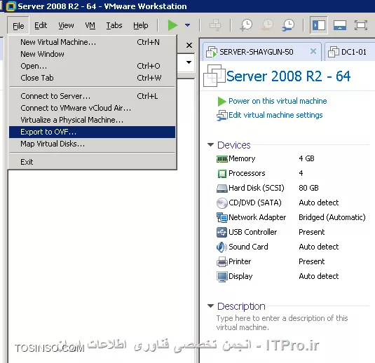

توی Vmware Workstation 11 ماشین و انتخاب کردم و از منوی File گزینه Export To OVF

مسیر ذخیره فایل و می پرسه و شروع به Export کردن می کنه

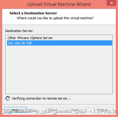

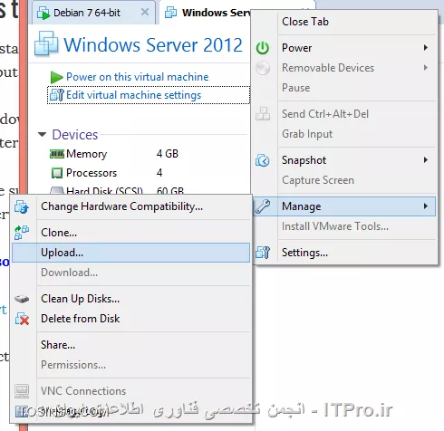

من عذرخواهی می کنم چون همیشه راه سخت رو اول میرم ، یک روش دیگه رو هم پیدا کردم جالب بود ، قبل از هر کاری برای تبدیل باید Vmware Tools رو از روی VM مورد نظر حذف کنید ، Floppy و دستگاه های USB رو هم حذف کنید بعد از طریق منوی Manage و انتخاب گزینه Upload شما می تونید سرور ESXI خودتون رو انتخاب کنید و بصورت خودکار VM شروع به آپلود شدن در ESXi می کنه ، البته این مورد رو من در VMware Workstation 10 دیدم در نسخه های دیگه اطلاعی ندارم ، تصاویر زیر هم گویاست :
آپلود کردن VMware Workstation روی VMware ESXi

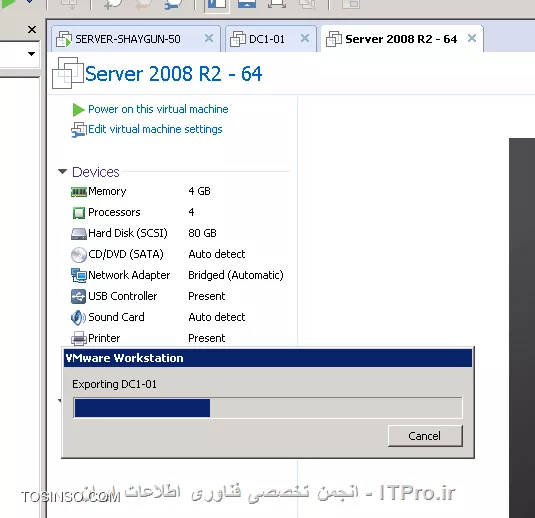

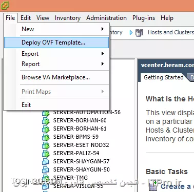

Export کردن از Vmware Workstation تموم شد.

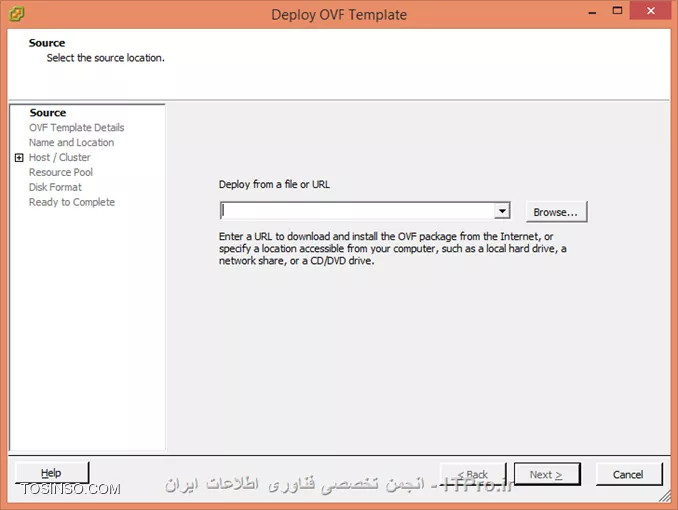

بعد توی Vcenter منوی File گزینه Deploy OVF Template رو انتخاب کردم.
||http://virtualization.tosinso.com/files/get/56a59bc4-e539-4591-bf65-ff1ee1c933ab||
اینجا هم سادست Browse  کردم و فایلی که Vmware Workstation برام Export کرده بود رو بهش معرفی کردم.

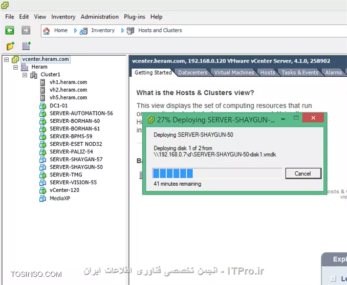

شروع کرد به Deployment کردن (استقرار)
||http://virtualization.tosinso.com/files/get/b264037e-d8e6-4fd0-a9c9-20bcae269704||
هنوز تموم نشده تموم بشه می گم
||http://virtualization.tosinso.com/files/get/48d3666f-1ee6-41db-8981-94f32888cbc6||
