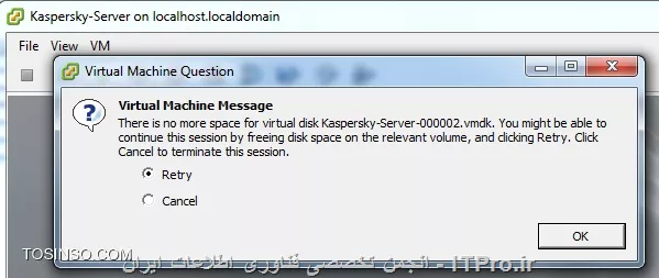

با سلام ، سرور مجازی شرکت ESXI 5.0.0 شامل 5 ویندوز سرور هست، اخیرا یک علامت "!" زرد رنگ در کنار نام سرور ها نمایش داده می شود و هنگام انتخاب سرور پیام زیر نمایش داده می شود.دسترسی به سرور ها هم قطع می شود.با وجود اینکه خیلی از اطلاعات نامرتبط هارد دیسک رو حذف کردم بازم میزان حجم باقیمانده Data store رو بسیار کم نشون می ده.آیا اطلاعات پس از حدف در سرور ها ی مجازی در جایی مثل Recycle Bin نگهداری می شوند؟ لطفاً راهنمایی بفرمائید که این مشکل حل بشه. ممنون

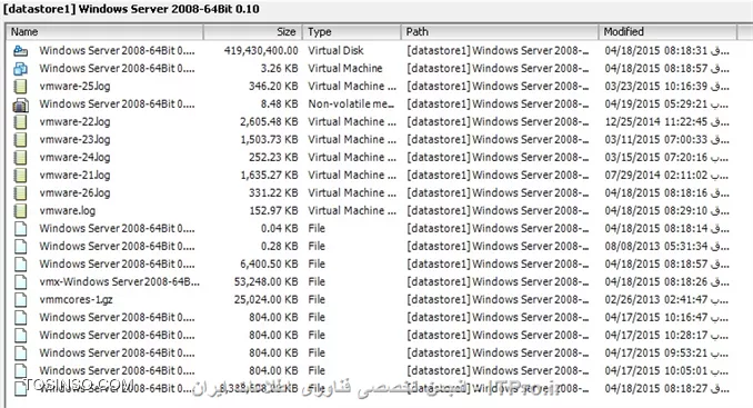

تا اونجا که من میدونم به محض حذف از سرور مجازی ، اطلاعات نیز حذف می شوند. لطفا برید توی datastore ، فایل های توی هر ماشین مجازیتون رو چک کنید، بعضی وقتا بنا بر یه سری دلایل ممکنه که از VMDK هر ماشین ، Snapshotهای اضافی گرفته بشه و این Snapshotها فضای زیادی رو اشغال می کنند . اگر میتونید از فایلهای یکی از ماشینهای مجازیتون عکس بگیرید و برامون بزارید ...
پاسخ در 1394/01/31 توسط
Snapshot تا حالا گرفته نشده.تصویر یکی از ماشین های مجازی رو گذاشتم.
متشکرم
متشکرم
||http://network.tosinso.com/files/get/caea6e21-ca80-4fc5-9125-d2aa317d4a62||

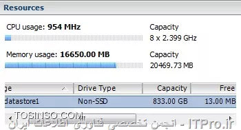

سلام مجدد
الان سرور رو ریستارت کردم، انتظار داشتم بصورت موقت مشکل حل بشه، اما یک نکته ای رو متوجه شدم :
فضای هارد حدود 16 گیگابایت خالی نشون داده شد.با روشن کردن هر سرور به میزان رم اختصاص داده شده، از میزان فضای خالی هارد کم شد.انگار 20 گیگابایت فضای رم استفاده نمیشه و به جای رم از هارد استفاده می کنه.
الان مجبور شدم میزان رم ماشین ها رو نصف کنم که فضای هارد برای روشن موندن ماشین ها کافی باشه.
به نظرتون برای حل این مشکل چی کار کنم؟ من دارم از veem backup برای تهیه پشتیبان استفاده می کنم، آیا قابل اعتماد هست؟
دوست عزیز منطقی هست که شما کمبود هارد دیسک پیدا کنید ، اینطوری که من محاسبه کردم در حال حاضر فضایی که برای هارد دیسک های VMDK های شما در نظر گرفته شده در حال حاضر 1115 گیگابایت فضا گرفته که Datastore شما فقط 833 گیگابایت حجم داره ، شما هارد دیسک ها رو بصورت Thick Provision در نظر گرفتید یعنی در لحظه فضا از Datastore گرفته میشه بنابراین طبیعی هست که شما باید VMDK های خودتون رو یا جابجا کنید یا طی فرآیندی به Thin Provision تبدیل کنید که اصلا آسون نیست ، اما به هر حال می تونید با استفاده از آموزش زیر به سختی هارد دیسک هایی که ظرفیت بالایی دارند رو به Thin Provision تبدیل کنید تا مشکل حل بشه :
http://www.petenetlive.com/KB/Article/0000579.htm
توجه کنید که در این راهنما شما در واقع تبدیل انجام نمیدید بلکه از vmdk ای که وجود داره یک کپی thin provision ایجاد می کنید و دیسک جدید رو به VM معرفی می کنید.قبل از انجام هر کاری هم توجه کنید که SSH رو روی ESXi فعال کنید چون کل فرآیند توسط خط فرمان انجام میشه . ITPRO باشید
