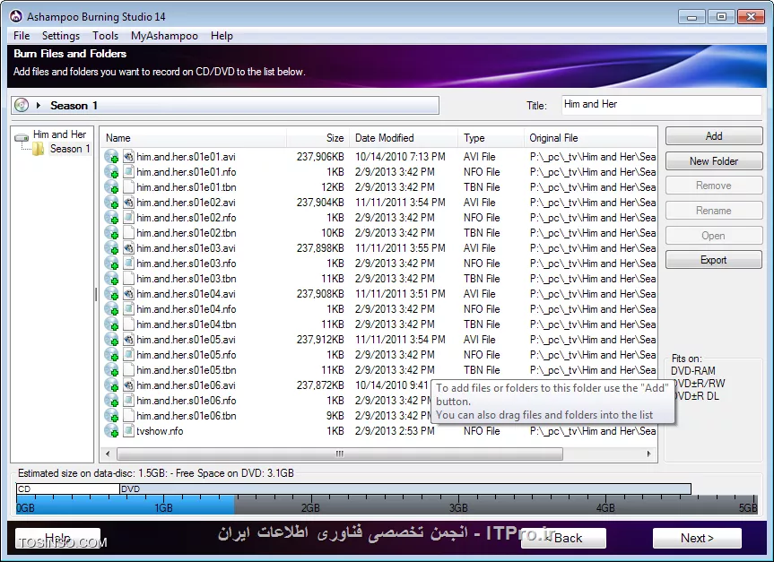

نرم افزار هایی مثل Ashampoo یا NTI زمانی که میزنی DVD رایت کنی اگر حجم دیتا شما زیاد تر از 4 گیگ باشه خودش زمانی که DVD اول تموم شه DVD رو خارج میکنه از شما DVD دوم رو میگیره.
نرم افزار هایی مثل |Ashampoo ::https://www.ashampoo.com/en/usd|یا |NTI ::http://www.nticorp.com/|زمانی که میزنی DVD رایت کنی اگر حجم دیتا شما زیاد تر از 4 گیگ باشه خودش زمانی که DVD اول تموم شه DVD رو خارج میکنه از شما DVD دوم رو میگیره.
||http://icdl.tosinso.com/files/get/70fc5e8c-e84d-4885-b509-4d37d2c1dac1||

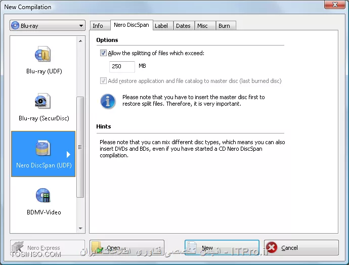

دوم اینکه با نرم افزار nero چی؟ این امکان رو نداریم؟؟؟؟

در نرم افزار Nero برای این منظور می بایست از قابلیت Nero DiscSpan استفاده کنید:
||http://icdl.tosinso.com/files/get/a6acd37e-d5a1-4b16-a10a-5f5707e477df||
