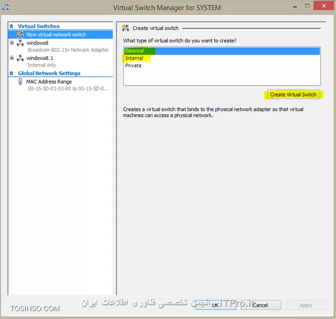

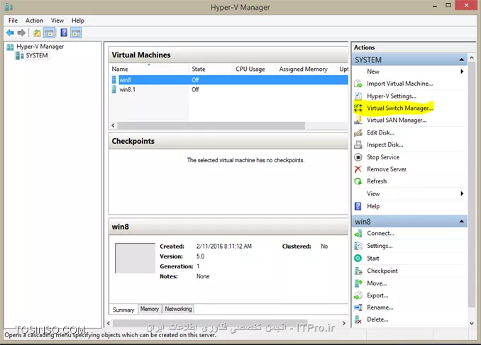

در ابتدا Hyper-v اصلاً کارت شبکه نداره و شما باید کارت شبکه رو براش ایجاد کنید برای این منظور ابتدا روی Virtual Switch manager کلیک کنید .
||http://network.tosinso.com/files/get/22bc0c26-0b4e-4e13-ad17-66b272d26f3c||

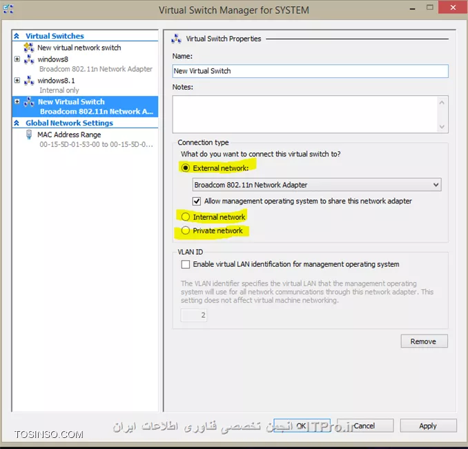

*برای ارتباط ماشین مجازی با Host یا ویندوز اصلی :*
کارت شبکه External رو انتخاب کنید و create virtual Switch رو بزنید
||http://network.tosinso.com/files/get/9b56dc74-6209-427b-ba36-115f70602fe9||
برای کارت شبکه یه نام به دلخواه ایجاد میکنید و Ok میزنید
||http://network.tosinso.com/files/get/27d1d657-6b1f-404a-bd9a-16bf9b4000c7||

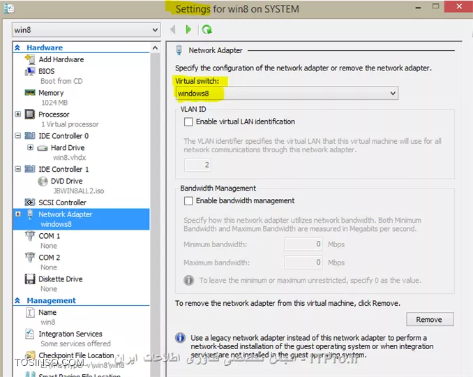

*برای ارتباط ماشین های مجازی بین یکدیگر:*
کارت شبکه Private رو انتخاب کنید و create virtual Switch رو بزنید ، در نهایت اگر میخواهید ماشین مجازی X و Y را با هم شبکه کنید روی ماشین مجازیتون راست کلیک کنید و Setting رو میزنید از پنجره باز شده همانند تصویر زیر Virtual Switch ماشین های X,y را یکی میگذارید در این حالت ماشین های مجازی با هم شبکه میشوند.
||http://network.tosinso.com/files/get/245dd21f-dfcf-453f-9dc4-79566e3606c8||
برای سوال شما باید کارت شبکه External انتخاب کنید سپس رنج آی پی ها در host و در ماشین مجازی باید یکی باشه همچنین فایروال ها نیز خاموش باشه تا بتونید فایل به اشتراک بگذارید.
