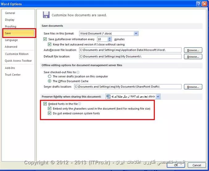

شما کافیه word option را بزنید و از صفحه باز شده سمت چپ گزینه save را انتخاب کنید و تیک گزینه Embed fonts in the file را بزنید .
تیک دوتا گزینه پایین اون را هم حتما بزنید.
با این کار فونتهایی که برای پروژه خود استفاده کردید به پروژه شما الحاق شده و در سیستم هایی که این فونت ها را ندارند مشکلی نخواهید داشت.

||http://www.tosinso.com/files/get/702357fb-a7b8-4245-9981-3d4f12908eb4||
