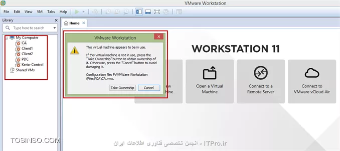

من در داخل vmware پنج تا ویرچوال ماشین داشتم که توش یه سناریویی رو پیاده کرده بودم، از این ویرچوال ماشینها به مدت نیم ساعت استفاده نکردم اما بعد از مراجعه دوباره دیدم تمامی ویرچوال ماشینها بصورت شکل زیر درآمده اند و وقتی که روی هر کدوم کلیک می کنم با پیغام مشخص شده مواجه میشم، مشکل از چی می تونه باشه؟

با توجه به سرچی که بنده در این زمینه انجام دادم ، شما باید وارد فولدرهای حاوی فایل های ماشین های مجازیتون بشید و هرچی فایل با پسوند lck. و Lock. رو پاک کنید . توصیه می کنم قبل از اینکه اینکارو کنید از فولدرهای ماشین مجازیتون بپ آپ بگیرید .
VMware: Taking Ownership of this Virtual Machine Failed
موفق باشید
