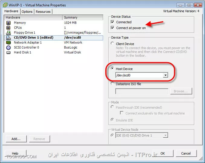

در نهایت توجه کنید که مثل عکس زیر گزینه های Connected و Connect at power on تیک خورده باشه :
