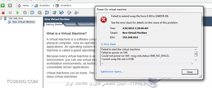

سلام دوستان ، من با esxi//vcenter//vsphare کار کردم البته در حد متوسط ، با ویندوز سرور هم در حد متوسط کارکردم ، با نرم افزار open-e هم در حد مبتدی و اینکه نصب کنم و ...کارکردم.با vmvare هم کار کردم ومشکلی ندارم ، اما الان میخام بیام دوتا ویندوز سرور و یه لینوکس سنت او اس مینیمال نصب کنم هر کدوم رو یک esxi و اطلاعات مربوط به این سه سرور رو رویه san که همین open-e هست ذخیره کنم. تمام ستا سرور و san رو همش رویه vmvare میخام نصب کنم. من رو سیستمم سه تا درایو دارم به نامهای A//B//C که رویه درایو A که 30گیگ هست خوده ماشینها میزبان ینی esxi ها وجودارند که قراره ویندوز سرورهام روش قرار بگیرن.درایو های B وC هم که به ترتیب 20 و 30 گیگ هست میخام برا san استفاده کنم. الان من نمدونم چطوری باید از درایو های B//C در open-e استفاده کنم و به سرور هام فضابدم که داده ها سرور ها رو همین دوتا درایو ینی san ذخیره بشن. مثلا همون اول ک میخام رویه esxi ویندوز سرور رو نصب کنم ازم ارور میگیره ارورو زیر ارورشم به دلیل کمبود فضا هست ک نمدونم چطوری بهش از درایوهای B/C در داخل san فضا بدم. ارورش در لینک زیر هست :
||http://tosinso.com/files/get/6bca41c6-8a57-4396-bbe2-b02377bd4b38||
همینکه میام ماشین رو اجرا کنم ارور بالایی رو میده ، ممنون میشم بطور جامع کمکم کنید چون 2ماه هس درگیر این مشکلم.ممنون

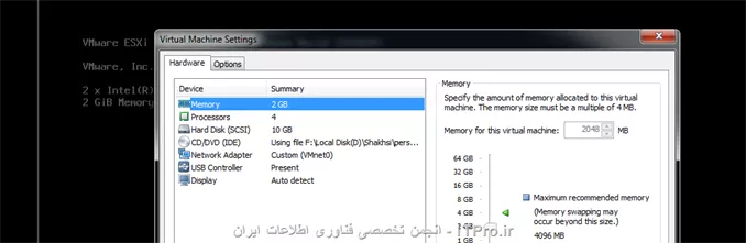

اینم تصویر از ستینگ esxi در vmware workstation

ببنید درایو A کلا30 گیگ هست ک من با vmware workstation اومدم esxi و san رو رو همین درایو A نصب کردم و فضای یاقیمانده از A 20گیگ هس و 10گیگ دیگه همون نصبشون اشغال کرده

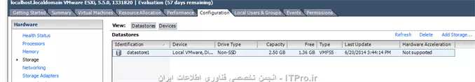

ولی همونطوری گ پست قبلی گفتم ،همین 20 گیگ رو نمیشناسه و کل فضای datastore1 رو 2 گیگ زده ووقتی میخام ماشین مجازی رو esxi اجرا کنم ک نصب بشه اروری ک تو اولین عکس گفتم میده

جالب اینکه تو ستینگ esxi ک میرم هارد دیسک ک بهش اختصاص دادم 10 گیگ هست ولی فقط همون 2 گیگ رو میشناسه جالبه!!

ببینید جالب اینکه با اینکه از فضای درایو سیستمم ک esxi روش نصب هست 20گیگ فضا خالی هس
ولی datastore1 من همش 2گیگ فضا داره و نمدونم چرا طبق شکل زیر
فضای موجود در هارد دیسک

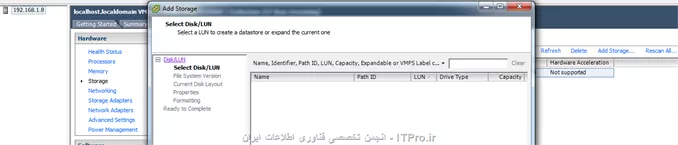

اومدم کلا یه datastorge جدید اضافه کنم که وقتی به مرحله زیر ک عکسش هست رسیدم
هارد دیسک و حتی همین فضای درایوی ک esxi روش نصب هست رو نمیشناسه
اضافه کردن storge

اولا منظورت از درايو A و ... چيه ؟؟!! اگر منظورت هاردديسک هات هستش که چطوري فضاي 20گيگي داري؟؟ مگر اينکه روي vmware workstation نصب ESXi رو انجام داده باشي . دوم اينکه مسيري که رفتي (عکس2) واسه اضافه کردن disk يا lun جديد هستش پس انتظار نداشته باش ديسک فعلي رو نشون بده!! تاکيد ميکنم ديسک

به هرحال هاستت total capacity رو 2.5گيگ دتکت کرده
