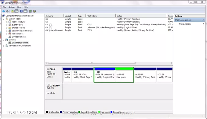

دوست عزیز همانطور که جناب AH64 گفتند قسمت Disk managment را بررسی کنید و پارتیشن های unallocated را تبدیل به volume جدید کنید و نام مناسب و فرمت مناسب ( NTFS) جهت کار کردن با پارتیشن ها انتخاب کنید . در ضمن اگر می خواهید در مورد بوت سیستم عامل لینوکس و نصب این دو سیستم عامل در کنار یکدیگر مطالب بیشتری بدست آورید پیشنهاد میکنم لینک های زیر را مطالعه کنید :

برید Administrator Tools و Computer Managment اجراء کنید و در بخش Disk Managment و ببینید داریورهاتون تو این بخش هستند یا خیر اگه هستند و ببینید بهشون Type داده شده یا نه راست کلیک کنید بروی پارتیشن های مورد نظر گزینه New Simple Volume بزنید تا درایورهاتون شناسایی بشن .

توصیه می کنم با استفاده از نرم افزار قدرتمند Minitools partition wizard نصب کنید و اقدام کنید به تعریف یک درایو جدید
