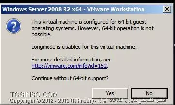

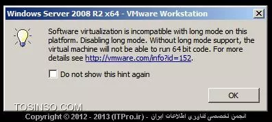

تو ویندوز سون 32 بیتی فیزیکی میتونم ویندوزسرور 2008 r2 مجازی 64 بیتی نصب کنم ؟
در حین نصب win server 2008 r2 تو vmware این پیغام رو میده
long mode is disabling
بعدشم این پیغام رومیده
64 bit
پاسخ در 1392/01/26 توسط

خودم بالاخره مشکلشو حل کردم حالا اینجا مینویسم شاید بدرد یکی بخوره ...همانطور که عرض کردم در حین نصب ویندوز سرور 2008 r2 در vmware که خودتون بهتر از من میدونید 64 بیتی است سیستم یک error می داد که ناشی از غیر فعال بودن long mode بود حالا بحث اینجاست که اینو چجوری فعالش کنیم ...برای فعال کردن این مورد باید سیستم رو restart کرده و در حین بالا اومدن اون کلید Esc را فشار میدهیم بعد از آن کلید F10 را فشار میدهیم روی سومین سربرگ ویژگی virtualizatin رو enable میکنیم در نهایت با زدن کلید F10 تغییرات رو save کرده سیستم دوباره restart میشود حالا بعد از بالا اومدن ویندوز دیگه error مذکور رو نمی بینیم و حالا میتونیم یه ویندوز 64 بیتی رو بصورت مجازی روی vmware نصب کنیم .

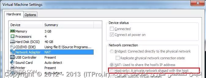

بله این امکان وجود داره و برای انجام این کار هم راههای مختلفی وجود داره
یک راهش اینه که روی ماشین مجازی خود راست کلیک کرده و Setting را بزنید و روی تنظیمات کارت شبکه خود رفته و اون رو در حالت Host-Only قرار بدید
با انتخان حالت Host-Only ماشین مجازی شما بطور پیشفرض ( در صورتی که تنظیمات مربوطه در Virtual Network Editor رو تغییر نداده باشید ) با کارت شبکه مجازی شما در هاست با نام VMware Network Adapter VMnet1 شبکه شده و بعد از اون با دادن IP مناسب در ماشین مجازی و کارت شبکه VMware Network Adapter VMnet1 در هاست ، میتونید کامپیوتر مجازی خودتون رو با ویندوز هاست خودتون شبکه کنید
