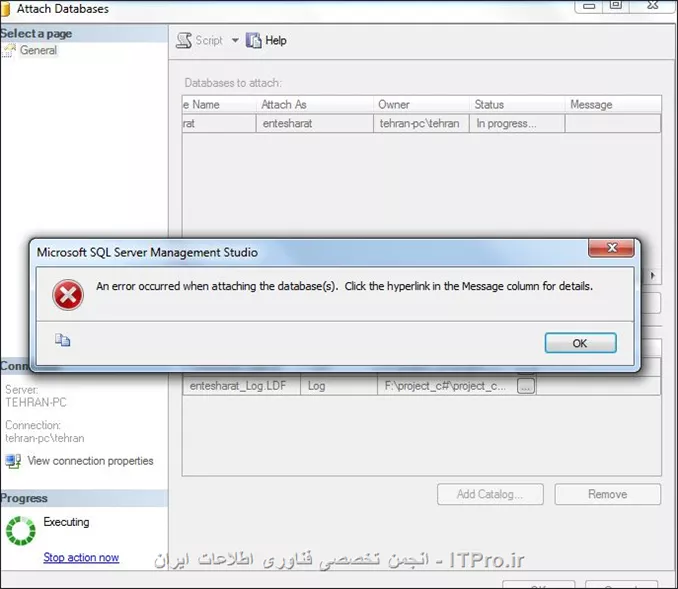

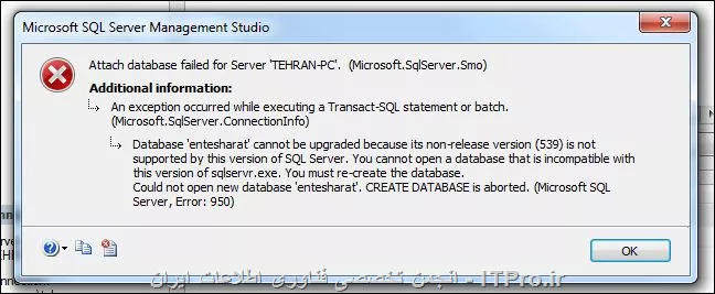

من وقتی میخوام فایلم رو attach کنم با erorr زیر مواجه میشم
||http://tosinso.com/files/get/3c8b800f-4e9f-4770-b7ab-20212d565208||
||http://tosinso.com/files/get/e3b3cd6d-1b58-444d-a876-f27cabb9438e||
ممنون میشم اگه کسی کمک کنه

کاملاً مشخص هست که نسخه SQL ای که قبلاً باهاش این فایل رو ساختید با ورژنی که الان میخواهید اتچ کنید یکی نیست.
کد زیر رو اجرا کنید ممکنه جواب بگیرید و اگر نگرفتید ورژن SQL رو تغییر بدید
CREATE DATABASE [DatabaseName] ON
    (FILENAME = N'Drive:\path\file.mdf')
    FOR ATTACH_REBUILD_LOG;
