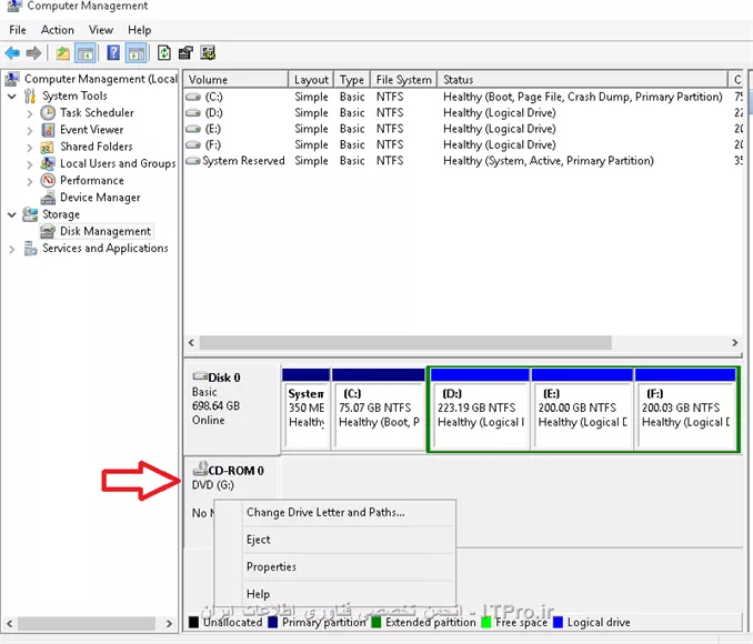

بعضی وقتا به خاطر اینکه سی دی درایوت تو ویندوز اسم نداره تو لیست درایوهات نشون داده نمی شه
دقیقا مثل درایو System Reserved ، در این صورت باید یه اسم بهش اختصاص بدی
شاید مشکلت با این کار حل شه
روی My Computer کلیک راست کن بعد Manage رو بزن
روی Storage بعد Disk Management
اگ دیسک سی دی درایوت رو نشون بده کافیه روش کلیک راست کنی بعد Chagne Drive Letter and Paths
بعد Add ، پنجره که باز شد یه اسم از لیست سمت راست انتخاب می کنی
بعد OK بعضی وقتا به خاطر اینکه سی دی درایوت تو ویندوز اسم نداره تو لیست درایوهات نشون داده نمی شه
بعد OK ||http://programming.tosinso.com/files/get/80edf199-e2e0-437a-bbfc-1149cbfff77b||
