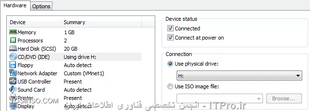

سلام دوستان عزیز ، من میخواستم ویندوز 7 رو روی ماشین مجازی VMWare نصب کنم و میخوام این کار رو از طریق DVD مربوط به نصب ویندوز انجام بدم نه از طریق فایل دانلود شده ، میخواستم اگر کسی نحوه ی نصب از روی DVD بر روی VMWare رو میدونه،به ما هم بگه ، با تشکر.

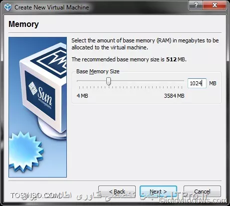

این کار بسیار ساده هست کافیه DVD رو در سیستم خود بگذارید و در تنظیمات ماشین مجازی خود در قسمت Connection که در تصویر زیر مشخص شده بجای انتخاب فایل ios گزینه Use physical drive رو انتخاب کرده و درایوی که مربوط به DVD شما هست رو انتخاب کنید.
