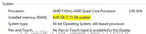

علاوه بر موارد مذکور اگر از لحاظ نرم افزارها مشکلی وجود ندارد، بهتر است موارد سخت افزاری را نیز چک کنید؛
  • مطمئن شوید که در Properties از My computer، حداکثر ظرفیت رم یا رمها توسط سیستم شناسائی شده باشد.
* مطمئن شوید که در Properties از My computer، حداکثر ظرفیت رم یا رمها توسط سیستم شناسائی شده باشد.

پاسخ در 1394/03/23 توسط
در usable میزنه 3.46 از 8 آیا این نشانه خرابی بقیه رمه ؟

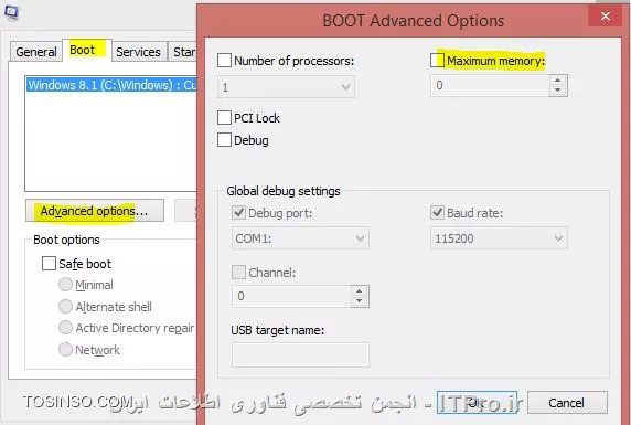

پاسخ در 1394/03/25 توسط
سلام، ظاهرا نسخه ویندوز شما 64 بیتی و 8 گیگ را ساپورت میکند، بد نیست موارد زبر را بررسی کنید ؛
  • در Run عبارت msconfig را اجرا . سپس در منوی Boot به قسمت Advanced Options رفته و در صورت مارکدار بودن Maximum Memory آن را غیرفعال کنید:
* در Run عبارت msconfig را اجرا . سپس در منوی Boot به قسمت Advanced Options رفته و در صورت مارکدار بودن Maximum Memory آن را غیرفعال کنید:
||http://programming.tosinso.com/files/get/7bcd83c4-0976-4ade-a405-20f5dfeba9c4||
* احتمال خرابی اسلات رم وجود دارد، جهت اطمینان؛ رم را در اسلاتی دیگر قرار دهید.
  • احتمال خرابی اسلات رم وجود دارد، جهت اطمینان؛ رم را در اسلاتی دیگر قرار دهید.
ممنون از دوستان
من برای run کردن فتوشاپ به این مشکل می خورم
در ضمن طبق عکسی که گذاشتین usable رو تو 3.46 نشون میده
من از یک رم 8g سینگل استفاده میکنم و باس 1600
