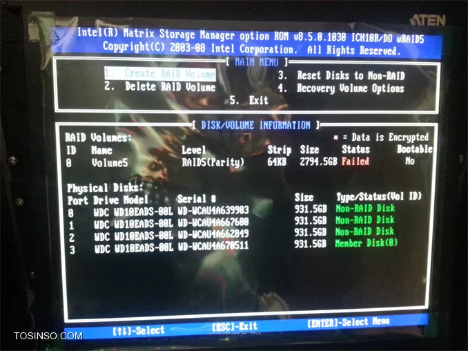

یه سرور ASUS مدل RS520-E6 هست که میخوام مجدداً Raidش کنم. ولی از 6 تا هاردی که روی سرور هست فقط 4 تاش شناخته میشه. خواستم ببینم دقیقا چطور میتونم از همه هاردهام استفاده کنم؟ با این توضیح که می خوام روی این سرور ESX نصب کنم.

||http://tosinso.com/files/get/6efda8e6-04c0-420c-bfaa-f1ab308b0498||

تمام چراغ ها روشن میشه. به همین دلیل از سالم بودن هاردها اطمینان دارم.
احتمالا 5 یا 10 بزنم.
به نظر شما استفاده از فضای دو هارد برای نصب ESX منطقیه ؟
بهتر نیست ESX رو روی flash نصب کنم و از همه فضای هاردهام استفاده کنم ؟

چراغ روی هارد روشن میشه؟
کل کانفیگ رید پاک کنید و هارد هارو باهم جا به جا کنید و ببینید چراغ هاش روشن میشه؟
رید 5 میخواید بزنید؟
پیشنهاد من به شما.
هارد1 و 2 با هم رید 1 کنید برای ESX
بقیه هاردهارو رید 5 کنید برای ماشین مجازی
