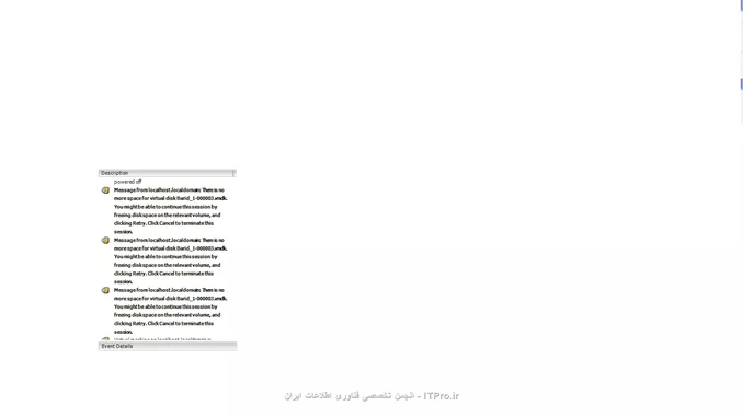

باسلام خدمت دوستان و سروران گرامی ، من مشکلی بابت کمبود فضا در سرورم ESXI بوجود اومده . میخواستم اگه ممکنه در این زمینه راهنمائی بفرمائید.

عکس با کیفیت بالا بزارید و ورژن ESXi و همچنین مدل سرور اعلام کنید

دوست عزیز ، تصویری که گذاشته اید به دلیل سایز کوچکش ، Error های داخل عکس قابل خواندن نمی باشد . لطفا متن Error را برای ما تایپ کنید و یا تصویری را تعویض فرمایید .

اول از همه هارد های vm هاتون رو چه حالتی گذاشتید thick یا thin ؟ بعدش باید ببینید که فضای Duplicate روی ماشین هاتون نداشته باشید مثلا یک هارد از نوع thick اضافه کرده باشید و از اون استفاده ای نمی کنید .
