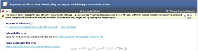

من وقتی در ویژال استادیو فرمی ایجاد میکنم بعد از اینکه روی فرمم کد نویسی میکنم دیگه نمیتونم دیزاین فرمم رو ببینم بهم error میده
لازم به ذکر است که تمامی فرم هام این مشکل رو ندارن بعضی هاشون این مدلی میشن
اینم عکس از errorr یه که میده

پیغام خطا مشخص هست، شما داری تصویری رو به PictureBox ست میکنی که احتمالاً تو Resource ها وجود نداره. روی Goto Code کلیک کن و همون قسمتی که داره تصویر رو ست میکنه از کد حذف کن. احتمالاً مشکلت حل بشه.
