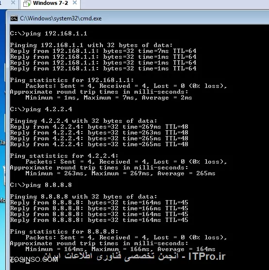

سلام ، جدیدا" تو vmware برای اینترنت به مشکل عجیبی برخوردم ، با اینکه آیکون مربوط به اینترنت میگه که به اینترنت متصل هستم و ping هایی که از مودم و ip های 4.2.2.4 و همچنین 8.8.8.8 میگرم بهم جوای میده اما وقتی مرور گرم رو باز میکنم هیچ وبی برام نمایش داده نمیشه.

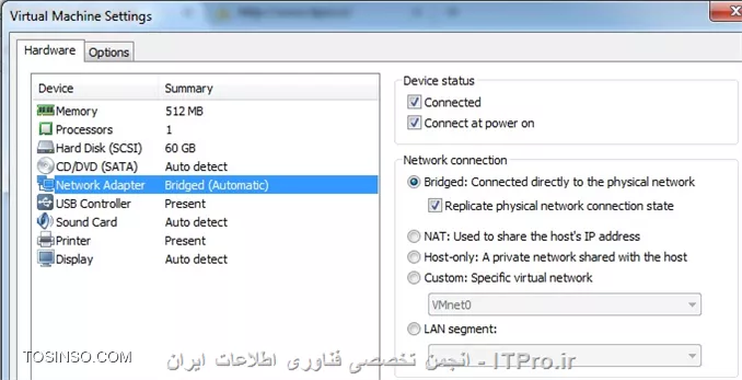

تنظیمات کارت شبکه من در حالت bridge هست

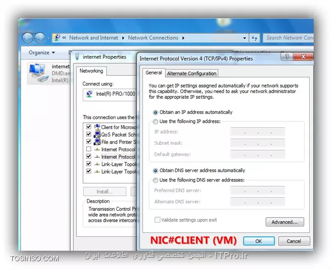

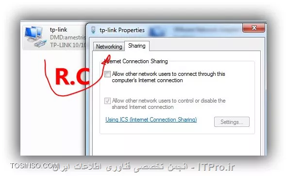

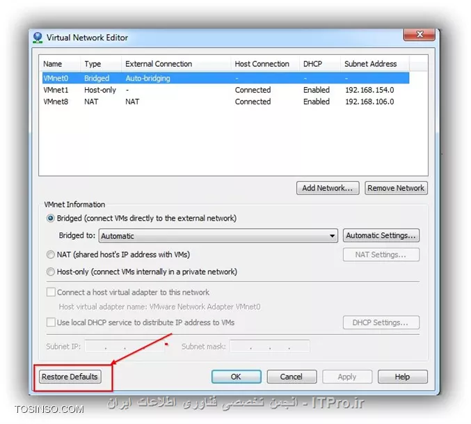

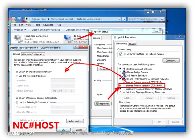

مهندس جان ، دمت گرم درست شد
علاوه بر چیزهایی که گفتین و استفادشون کردم این رو هم اضافه کنم که من تنظیمات کارت شبکه رو برگردوندم به حالت پیش فرض خود vmware ( چون چندین بار دستکاریش کردم )
و در نهایت تنظیمات مربوط این مدلی شد:
5
و چیزی که به نظرم مهم هست اینه اگه مثل من آنتی ویروس آویرا دارید تنظیمات فایروالش رو درست تنظیم کنید ( من مجبور شدم پاکش کنم ، چون میخوام آنتی ویروس دیگه ای رو باهاش کار کنم )
