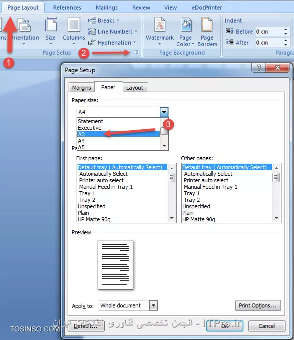

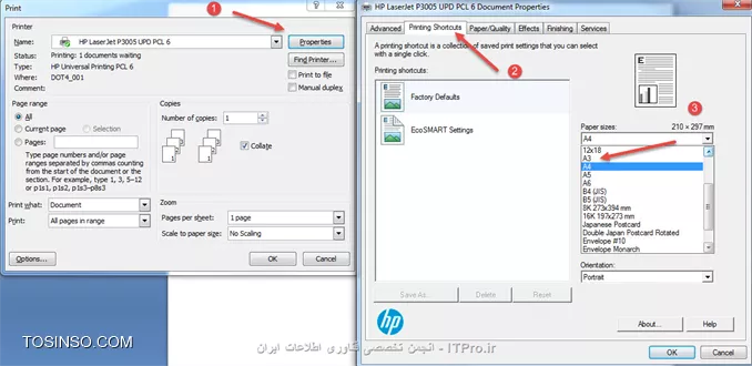

شما اول پرینترت رو انتخاب کن که سایز A3 رو ساپورت کنه بعد اندازه ی کاغذ رو انتخاب کن

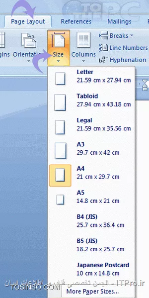

سلام دوست عزیز، برای این منظور کافیست از منوی Page Layout در قسمت Size گزینه ی A3 را انتخاب کنید، اما اگر این گزینه برای شما وجود ندارد، کافیست طبق تصویر زیر بر روی گزینه More Paper Sizes در انتهای منو کلیک کنید:
||http://icdl.tosinso.com/files/get/259e4a57-8899-40ee-af9e-805bea7b1abb||
سپس  گزینه Custom size را انتخاب و اندازه کاغذ A3 را (یعنی 29.7 در 42 سانتی متر) وارد کنید:
