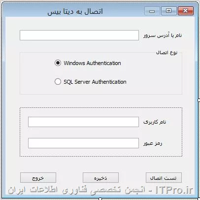

فرم اصلی که اطلاعات رو قراره کاربر توش ثبت ویرایش حذف و عملیات مربوط به دیتابیس رو انجام بده مثل عکس
||http://tosinso.com/files/get/f9126e40-f2c3-4590-ba35-cb642832f80a||

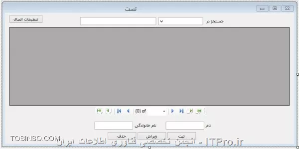

فرم دوم که سوال من در مورد همین فرم هست فرمی که کاربر قراره اطلاعات دیتابیس رو تو اون ثبت کنه مثل عکس:
||http://tosinso.com/files/get/c8654991-437b-4219-af7f-c541006ff4bf||
