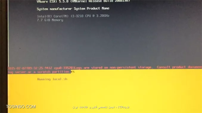

با سلام من
EXS INSTALL
هنگام نصب ESX روی سیستم معمولی با مشکل زیر مواجه میشم . کسی می تونه راهنمایی کنه ؟؟
پرسیده شده در 1394/04/16 توسط
log are stored on non-presistent storage . consult product document
log server or a scatch partition
پاسخ در 1394/04/16 توسط
ظاهرا گزارشی از اشکال پیش آمده را براتون ذخیره کرده و پیشنهاد داده که بررسی کنید.
البته گاهی به گفته دوست عزیزمون ناسازگاری سخت افزار و ورژن نرم افزار تجربه شده. حتما از ریلیز به روز رسانی شده استفاده کنید
موفق باشید
پاسخ در 1394/04/18 توسط
دوست عزیز ، تصویرتون خیلی واضح نیست اما در کل شما نمیتوانید بر روی هر سیستمی و با هر برند سخت افزاری از ESXi استفاده کنید ، در واقع اگر هدفون آشنایی و آموزش هست بهتر از Workstation استفاده کنید و داخل آن به نصب ESXi بپردازید و اگر هم اصرار بر نصب برو روی سیستم فیزیکی دارید بهتره قبلش مشخصات سخت افزاریتون با درایور هایی که توسط Vmware ساپورت میشه چک کنید و سپس در صورت یکسان بودن و ساپورت بودن این موارد به نصب خود بپردازید ( البته تا جایی که اطلاع دارم امکان اضافه کردن پکیج درایور کاستومایز شده هم .ج.د داره که قطعا مراحل متفاوتی از نصب عادی را طی خواهد کرد !)
لطفا Error رو بنویسید چون اصلا واضح نیست .
ببینین این مشکل درایور نداره . نمی دونم چیه کسی با این مکل برخورد نکرده ؟؟؟
