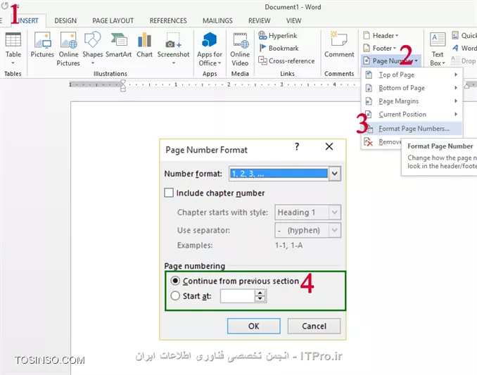

سلام دوست عزیز.
برای رفع این مشکل در هنگام استفاده از Sectionها کافیست ابتدا در محل شماره صفحات(هدر یا فوتر) Section مورد نظر دابل کلیک کنید، سپس طبق تصویر زیر وارد Format Page Number شده و
  • برای شماره گذاری صفحات در ادامه ی شماره صفحات Section قبلی، گزینه Start from Previous section را انتخاب کنید
  • و یا برای شروع شدن شماره صفحات از یک عدد خاص، Start at را تنظیم کنید:
سلام دوست عزیز.
* برای شماره گذاری صفحات در ادامه ی شماره صفحات Section قبلی، گزینه Start from Previous section را انتخاب کنید
* و یا برای شروع شدن شماره صفحات از یک عدد خاص، Start at را تنظیم کنید:

این آموزش شما همان مشکلی را دارد که گفتم. می دانم که با این کار شماره اول هر بخش را می توان حذف کرد ولی هر بخش شماره اش از 1 شروع می شود. و مثلا یک تحقیق شامل سه بخش که هر بخش از شماره 1 شروع شده می شود.!!!
