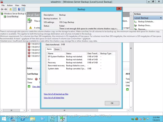

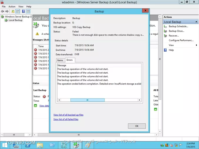

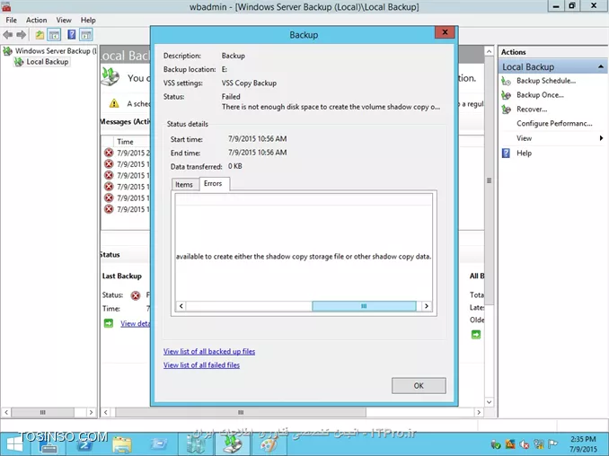

مشکل در backup گرفتن از هاست سرورِ Hyper-V
با سلام خدمت اساتید محترم ، یک سرور 2012 R2 داریم که هاستِ یک سرور هایپر وی است ، وقتی میخواهیم backup بگیریم error میده فضای کافی ندارید ، اما نکته اینجاست که اینerror را چه وقتی که میخوام bare metal بکاپ بگیرم و چه وقتی که میخوام full بکاپ بگیرم میده ، لازم به ذکره که فضای خالیمون هم بالای یک ترابایته ، چه روی هارد و چه روی شبکه ، ممنون میشم اگر راهنمایی کنید...

دوست عزیز شما باید Error Code مربوطه رو از Event Viewer بخونید ، دلایل مختلفی میتونه داشته باشه اما یکی از راهکارها استفاده از ابزاری به نام Diskshadow.exe هست که می تونید به شکل زیر اجراش کنید که فضای Backup ها رو خالی می کنه ، اما ریسکش بالاست چون همه Backup های فعلی رو حذف می کنه ، این دستور رو آزمایش کنید و نتیجش رو اعلام کنید :
DISKSHADOW> DELETE SHADOWS ALL

من full زدم ، بدون hyper - v زدم و فقط bare metal هم بکاپ زدم...
روی فضای share هم مسیر دادم که بکاپ بگیره...
(40ترابایت فضای خالی که هیچ ماشین مجازی ای هم ندارد!) ، اما باز هم error داد...

فضاهایی از دیسک رو که شما به ماشین های مجازی موجود در hyper-v تخصیص دادید اگرهم که خالی باشند سیستم جزو فضای رزرو شده به حساب میاره و خالی محسوب نمیکنه و در ضمن برای بکاپ از کل hyper-v اگه می خواین بکاپ رو روی همون سیستم نگه دارید باید به اندازه همه ماشین مجازی های موجود که فضا رزرو کردند توی بکاپ هم فضا داشته باشید.
من فکر می کنم دلیلش اینه.
