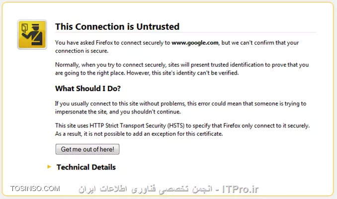

با سلام و احترام
امروز به یک باره به هنگام باز کردن مرورگر فایرفاکس با این پیغام مواجه شدم
ممنون می شوم اگر راهنماییم کنید .
8 پاسخ
این پیغام ب شما هشدار قابل اطمینان نبودن سایت یا اتصال را نشان میده .اگر از سایت و یا اتصال مطمئن هستید مطوئنید بزوی i understand of riks کلیک کنید و add exception رو بزنید ک دیگه ب شما این پیغام رو نشون نده
با تشکر اما متاسفانه این گزینه اصلا وجود نداره !!
من هم قبلا این مشکب پیش می آمد گزینه i UNDERSTAND THE RISK رو می زدم اما الان دیگه نیستش !!!!
با مرورگرهای دیگه تست کردید؟ کروم یا IE ؟ بازم صفحات باز نمیشن؟
با راهکار آقای عابدی نیا مشکل قطعاً حل میشه ، در ادامه باید اضافه کنم تاریخ و ساعت سیستمتون رو کنترل کنید.
من وارد ایمیل و گوگل نمی تونم بشم... واقعا گیر کردم...
از کار و زندگی افتادم... واقعا ممنون میشم کمکم کنید .
مهمترین علت خطای Certificate، معمولا Time و Date هستش... از درست بودن زمان سیستم خودتون اطمینان حاصل کنین. ساعت دقیق باشه، AM و PM درست باشه، تنظیم Daylight Savings Time رو چک کنین. همینطور تاریخ دستگاه رو هم فراموش نکنین. از طرفی برخی از ابزارهای عبور از فیلترینگ هم باعث به وجود آمدن این خطا میشن. پس از انجام دادن کارهای بالا، بدون فیلتر شکن هم امتحان کنین.

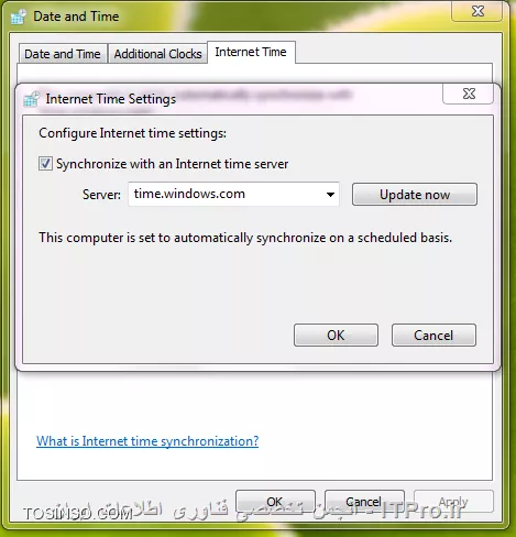

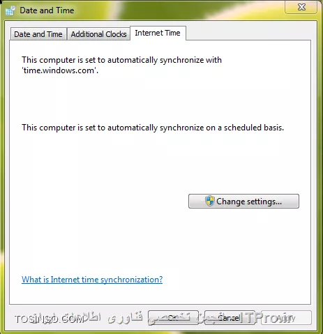

مشکل را از این طریق حل کردم . ابتدا روی آیکون ساعت که در قسمت سمت راست و پایین دسکتاپ می باشد کلیک کردم که تصویر زیر آمد .
سپس عبارت " change setting " را زدم و تصویر زیر آمد .
و سپس عبارت " update now " را کلیک کردم و مشکل بر طرف شد
با تشکر از همه شما .
