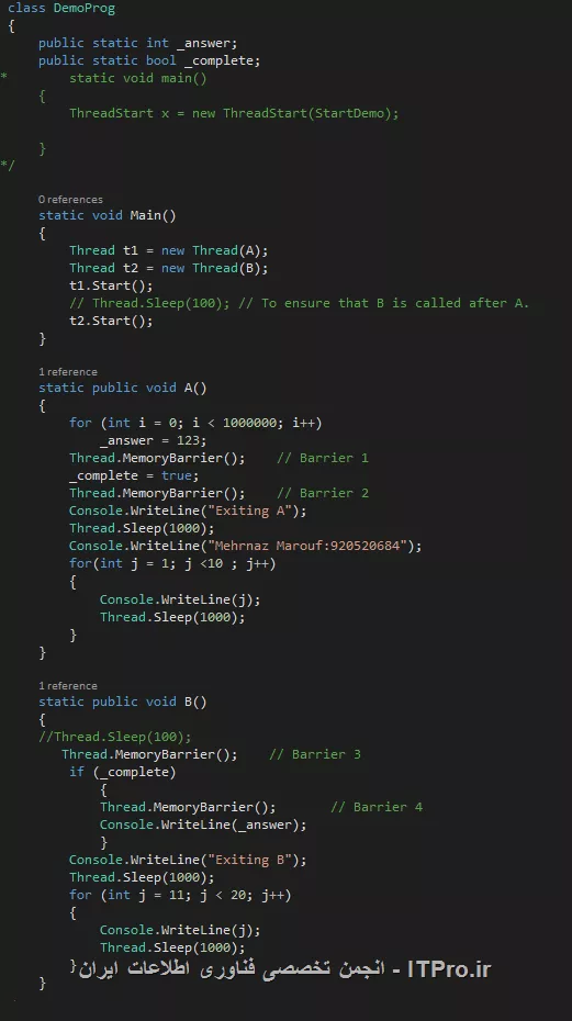

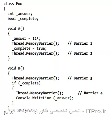

من به زبان سی شارپ این تیکه کد رو نوشتم که اجرا کنه و ارور نده، اما مشکلی که دارم اینه که ایا این non-blocking میشه؟ برنامه رو سرچ کردم گفته شده که از memorybarrier استفاده بشه و با توجه به کتابی که دارم این قطعه کد بود :
کد non-blocking موجود در کتاب
که من در برنامه خودم به این شکل نوشتمش که main داشته باشه و اجرا بشه. اما فکر کنم دو نخی شده !
ممکنه راهنماییم کنین چطوری باید main رو به برنامه اضافه کنم که به صورت non-blocking بشه و چند نخی نشود.
برنامه ای که خودم نوشتم :

خطا نمیده .
دو تا تابع رو میبینین؟ استفاده از memorybarrie هست. که توی شکل اول نوشته شده .
برنامه ی non-blocking باید بنویسم . این تیکه کد اولی که هست برای non-blocking به کار می رود .
من اومدم براش main گذاشتم اما به نظر چون دو تا تابع رو فراخوانی کردم مثل اینکه دو نخی شده! یعنی خیلی شبیه به برنامه ی چند نخی هست بیشتر تا به برنامه ی non-blocking شباهت داشته باشد . برای همین میخواستم بدونم چطور باید void main بذارم برای برنامم که صحیح و non-blocking اجرا شود؟

جواب سوال Complate و answer چه فایده ای داره!
خیلی خیلی خلاصه بگم چون مطلب در این موضوع بسیار زیاد است!
مشکل از جایی آغاز میشه که پردازنده های چندهسته ای جایگزین تک هسته ای شد در بسیاری از نرم افزارهایی که روی پردازنده single core قابل اجرا بودند برای اینکه بتونن بصورت multi-core پیاده سازی بشن عملا یک مشکل جدی وجود داشت! در واقع می شد فرض کرد که برنامه بدون طی سیر تکامل به مرحله تکامل برسه!!!! این مشکل توسط ماکروسافت حل شد که با استفاده از یک سد برای مانع و انحراف از مسیر تکامل برنامه و اختلال در روند اون جلوگیری بکنه! متد memorybarrier یکی از همین روش ها بود که بعد از این موضوع بشدت توصیه شد!
و همچنین در دستور شما استفاده از answer و در نهایت Complate میتونه چرخه برنامه رو کاملا گارانتی بکنه که برنامه داره سیر تکاملیشو به شکل درست انجام میده!!

الان وسط برنامه داده شده answer=123
خب این کجا خودشو نشون میده؟؟
برنامه من درسته؟

        public static DemoProg()
این میشه void main شما

الان برنامه ای که نوشتم درسته از نظر نان بلاکینگ بودن؟؟
در توابع a و b اگر for و if را نذارم هم یک خروجی مشابه با الان می دهد ! برای همین سوال برام پیش اومد که دلیلش چیست و مشکل من کجاست؟
فردا یعنی 6 مرداد تحویل پروژه حضوری دارم و باید بتونم توضیح بدم برنامه رو در حالی که نمیدونم باید بگم complate و answer چی کاره اند اینجا؟ و مسلما باید فرقی داشته باشد با زمانی که در برنامه نیستن یا هستن !
ممنون از شما

خب اینطور باشه یک قطعه کد هم برای B باید بنویسم .
این فرقش با چند نخی چی میشه؟
و اینکه الان برنامه ای که خودم نوشتم Complate و answer کار خاصی به نظر انجام نمیدن!!! در اجرا !! نباشن هم اجرا میشه و همین نتیجه رو میده که الان میده!!
و همچنین از Event ها استفاده نشده است ..
