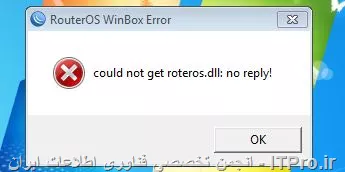

سلام دوستان بنده وقتي ميخوام براي اولين بار با winbox كانكت بشم از طريق mac هنگام لود كردن خطاي زير رو ميده
||http://tosinso.com/files/get/e54acdf4-59ba-4e50-8cc2-cae4213ffcaa||
لطفا راهنمايي بفرماييد.

ارتباط لایه 2 تا میکروتیک چک کن ببین سیستم خودت با میکروتیم تو یه VLANهستن یا نه.
اگه نشد برو تو خود ESXبه صورت کامند یه آی پی بهش اختصاص بده ببین میتونی وصل بشی یا نه.
ip address add address=192.168.1.1/24 interface=ether1

مهندس همايون از راهنماييت خيلي ممنونم . بصورت كامند ip ست كردم روي ether2 و جواب داد .
