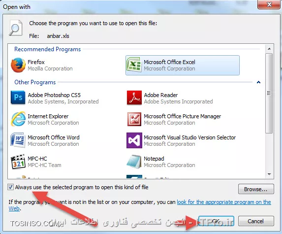

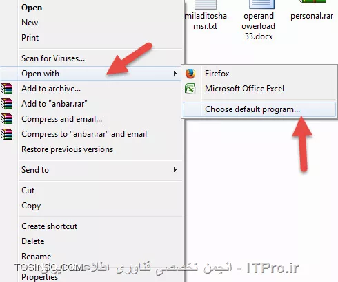

اگر یک سری خاص مثلاً تمام MKV ها اینجوری شدن شما روی یکی از این فایل ها راست کلیک کنید سپس open with رو بزنید سپس choose default program رو انتخاب کنید از پنجره باز شده میتونید مشخص کنید از این به بعد با کدام نرم افزار این فایل ها باز شن سپس حتماً تیک آخر یعنی always use the selected program to open this kind of file رو بزنید.
در این صورت آیکون اون نرم افزار به چیزی که شما میخواهید تغییر پیدا میکنه.
