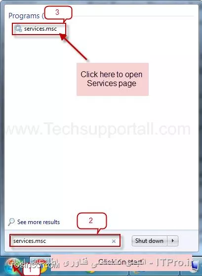

||http://network.tosinso.com/files/get/bed6191f-7bff-4dd8-b8e9-6d0654db3c79||

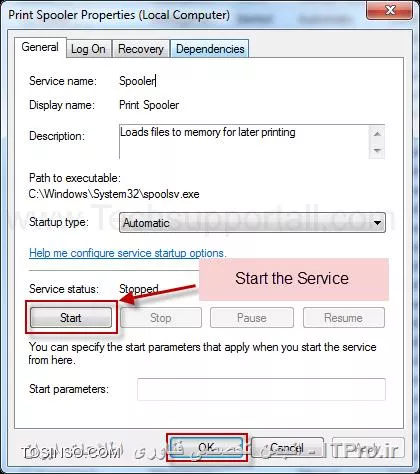

||http://network.tosinso.com/files/get/ccc8ac21-553c-47b8-a8bb-5fd8d7e9d517||

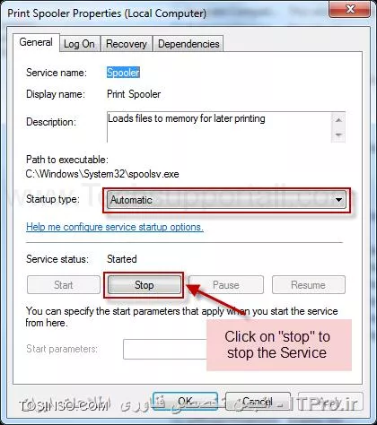

!! ||http://network.tosinso.com/files/get/ffcfd060-9b14-436d-b2a2-961362240038||

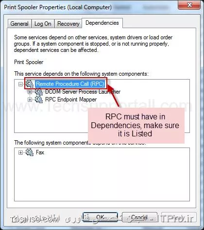

||http://network.tosinso.com/files/get/d2a76377-ad99-41bd-95e6-496222dfe583||

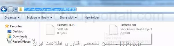

||http://network.tosinso.com/files/get/43b09d5f-aab0-4908-81a7-2d0297dff4e4||

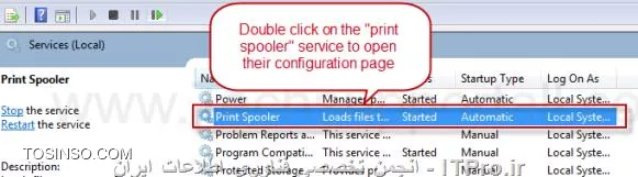

تمام Print Job رو از مسیر “c:\windows\system32\spool\PRINTERS” حذف کنید.
||http://network.tosinso.com/files/get/61dca4ff-98c1-4fe7-bbed-d3dd37cf12bb||
جالا سرویس Print Spooler رو Start کنید.

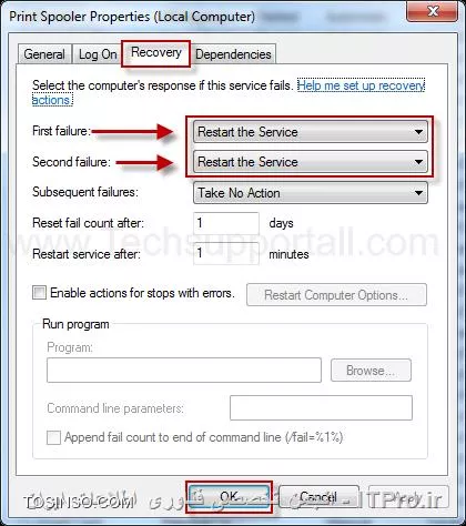

||http://network.tosinso.com/files/get/e1e11df6-ec06-420a-803c-b559e91c670b||
سپس سیستم رو مجددا راه اندازی کنید . با تشکر از خانم دلقندی
