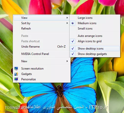

اگه فقط آیکون ها دیده نمیشه ولی نوار استارت ویندوز هست:
روی دسکتاپ کلیک راست و انتخاب گزینه view و بعد از منوی ظاهر شده گزینه show desktop icons رو تیک بزنید.
show desktop icons

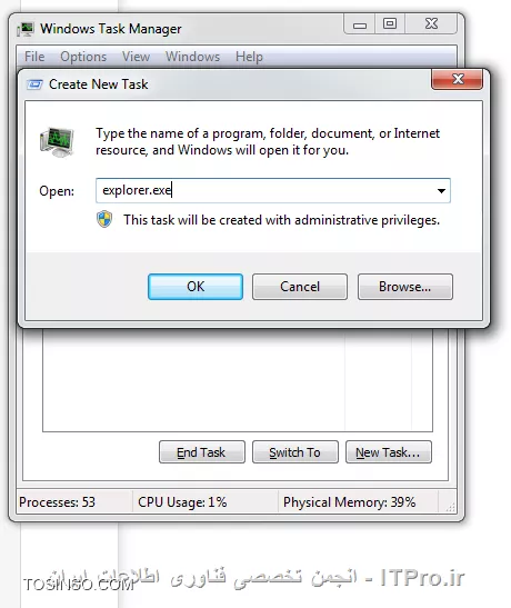

اگه نوار استارت هم دیده نمیشه ممکنه فایل explorer.exe روی سیستم اجراش قطع شده باید برید توی پنجره task manager و از اونجا از منوی file گزینه new task رو انتخاب کنید و در کادر باز شده تایپ کنید: explorer.exe و بعد ok کنید.
explorer.exe

در ادامه قسمت دوم پست قبلی باید تکمیل کنم برای ورود به Task manager از کلید های ترکیبی Alt+Ctrl+Delete باید استفاده کنید

کلیک راست کن رو دسکتاپ برو تو گزینه اول view
گزینه یکی مونده به آخر show desktop icons تیکشو بزار
