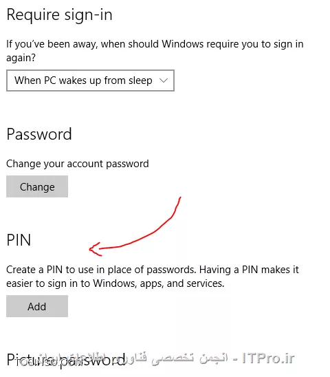

بله ، به سادگی هم این دو عکس زیر میتونید این کار را انجام بدین ، دقت کنید :
اول وارد Setting بشید و تنظیمات Account :
بعدشم sign in option و انتخاب پین کد ، به همین راحتی :
پاسخ در 1394/05/18 توسط

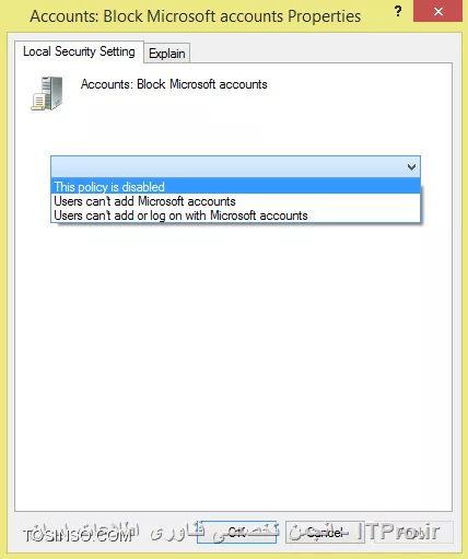

من که کلا اعتقادی به Login با اکانت مایکروسافت ندارم ، کلا این قابلیت رو با استفاده از Policy زیر غیرفعال کردم و یک کاربر Local روی سیستم تعریف کردم ، به مسیر زیر در Group Policy برید و حالت Disabled رو انتخاب کنید :
Computer Configuration\Windows Settings\Security Settings\Local Policies\Security Options

البته این کار رو در ویندوز 8.1 انجام دادم نه در ویندوز 10 ولی فکر نمیکنم Policy اش دیگه نباشه هست احتمالا .. *ITPRO باشید*

دوست عزیز راه حل ساختن PIN کد هست ! شما باید از طریق تنظیمات اکانت یک PIN کد ساده مثلا 4 رقمی وارد کنید تا دیگه لازم نباشه هر بار پسسورد اکانتتون را وارد کنید . من روی 8.1 هم از همین ویژگی استفاده کردم و به سادگی نیاز شما را بر طرف میکنه .
