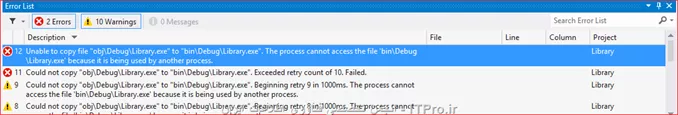

من یک Windows form app دارم که وقتی اجراش می کنم با ارور زیر مواجه میشم. (این برنامه چند تا فرم دارم) بعد از چند بار اجرا گرفتن از برنامم بدون این که من هیچ تغیری توش بدم خودش ارورهای زیر رو داد:

خودم پیدا کردم:
باید این کد رو داخل قسمت peoject>properties>build event کپی کنم:
if exist "$(TargetPath).locked" del "$(TargetPath).locked"
if not exist "$(TargetPath).locked" move "$(TargetPath)" "$(TargetPath).locked"
